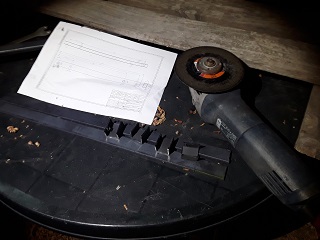

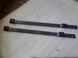

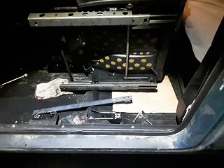

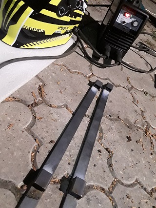

dneska som mal chvilu cas tak som prerobil predne sedadlo, sedi sa na tomo moc pohodlnejsie je viac miesta, akurat riadiaca paka je trosku daleko pre niekoho kto ma kratke ruky. ale aj na tu sa da pripadne urobit predlzovak
