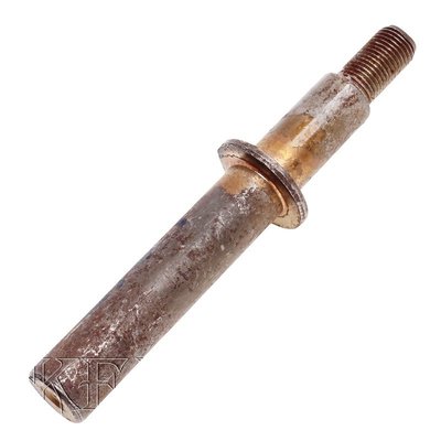

Ahojte, asi velmi blbá otázka, no mám v pláne vymeniť gumenné silentbloky na zadných tlmičoch.
Spodnú časť viem odmontovať, je tam klasický šrob a matka velkosť 19. No hore je matka velkosť 19 a nejaký šrob, alebo štift uchytený o kasňu. Chápal by som keby to bolo ako uchytenie krátkej stabilizačnej tyčky cez šasy auta šrob a matka. Ale tunak vidím iba matku a nevidím žiadnu hlavičku šrobu. Je to dosť zahrdzavené tak ked to mam demontovat tak jedine naistotu. Ak by šlo o štift by sa dali dve matky dotiahnuť o seba a celé povoliť. Lenže neviem či to je tam tak, zas nechcem to ulomiť.
Prikladám aj fotku tej skrutky:
Zadný tlmič demontáž

Re: Zadný tlmič demontáž
Pokud mne paměť neklame, tak nahoře je ten šteft přivařený do kastle.
Taky mám ten pocit. Každopádně si vezmi na pomoc WD. L.
A ked sa menia tlmiče ako sa daju dole?
Lebo ten šteft smeruje závitom dopredu a ked ho chcem dať dole ho vlastne musím cez to celé zviezť a zavadzá vlastne celá náprava.
Pri výmene sa to urezáva? Chcel som vymeniť silentbloky ale nejako som nevedel dať tlmiče dole tak som sa nato vytoto![Very Happy :D](./images/smilies/icon_biggrin.gif)
Zatial sú tlmiče OK a vždy sa mi vybúchali silentbloky len dole kde je výmena úplne v pohode bez demontáže tlmiča.
Škoda že to súdruži nespravili dlhym šrobom cez kasnu jak je tomu pri krátkych stabilizačných tyčiach, by to bolo úplne v pohode tá vymena potom.

- Příspěvky: 11037
Neznaje Nivu tak u krabice vyhodis sroub co drzi tlumic na naprave, povolis co jde navrchu, stlacis tlumic, vyhnes a z vrchniho uchyceni sejmes. Myslim, ze by to u Nivy mohlo byti obdobne.
Ahoj, nevím kde vidíš problém? Dole odmontuj a vytáhni šroub a nahoře odmontuj matku, oddělej podložku a stáhni tlumič z čepu. Není snad nic jednoduššího, nikdy mě tam snad nic nebránilo abych ten tlumič nahoře posunul těch pár centimetrů z toho čepuWeini píše:A ked sa menia tlmiče ako sa daju dole?
