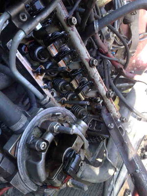

Příspěvek od Mara »
Neco casu zabrala vyroba teleskopickeho stahovaku prizin na aute, ale s nim to slo docela dobre. Nicmene hned tak bych si to opakovat nemusel :D Za vyfukem uz se da zase docela dychat :rolleyes: :weedman:
-Lada Niva 1.7i -ll-

Příspěvek od Ondra1,7mpi »
Docela piplačka co?... Myslím že tu Cory dobře radí: když už se něco dělá tak pořádně...

Příspěvek od Mara »
Jo Cory dobre radi :) vyhledaval jsem jeho prispevek, ze dulek vackoveho kola se muze mirne zpozdit za klikovkou a ne naopak. Auto je na tom lepe, tak to snad za to stalo. Spotreba oleje by mela byt lepsi. Jsem tu hlavu regeneroval, brousil ventily. Jen ty gufera se zdaly dobre, cervene, tak jsem je zkusil. U gufer v prodejne mi rikal kdos, ze modre a cerne jsou standartnejsi a cervene (nebo i jine barvy asi, uz nevim) by mely byt teplotne odolnejsi. Na jedne hlave mam modre a ted jsem dal corteco cerne a o silikonu na nich neni zminka. Samotna prace s dobrym stahovakem docela sla, jen se k tomu sundava dost veci okolo- svicky, napinak retezu.. Hlavne ze se nesundavala hlava. To ze se neco udela poradne vetsinou zjistim az to zkompletuju a to nekdy ponekolikate :D
