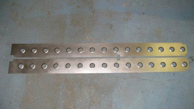

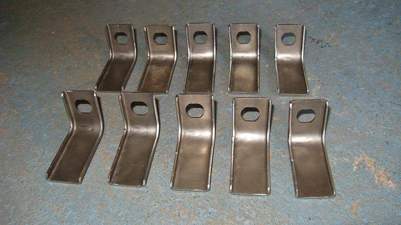

Nově nabízím mimo výroby prahových výztuh také držáky brzdových hadic na přední podběhy.
Prahové výztuhy: 300 Kč / ks.
Držák brzd. hadice: 60 Kč / ks.
