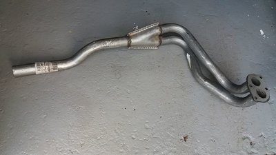

Brzdy se asi samy opravily, už jsem přes měsíc kapalinu nedoléval :wink: , zato mám vyměněná ložiska v převodovce, nové uložení kardanu i výfuk. V sobotu proběhne ostrá zkušební jízda na sraz :D .
Jinak podle tvaru výfukové trubky mi přišla nejspíš na Nivu, zkouším ji reklamovat ale nevím jestli uspěji :( .
