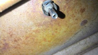

prosím o radu, japak se sundávají po 40ti letech kovové ostřikovače? Při pokusech je vymontovat, jsem zespodu strčil foťák a vyfotil jak to tam vypadá, nicméně nedaří se mi :(
Nevím jestli mám nějak ty spodní "packy" od sebe roztáhnout, samo je to po letech všechno zkřehlé, no nic moc.
Díky předem za pomoc, Přemek.

Ty packy musí naopak spíš k sobě. Obal si ostřikovač hadrem a rvi jej kombinačkama nahoru s náklony a dole se ty packy zároveň snaž dávat k sobě. Ta hmota bude za ty roky asi ztvrdlá ale jít to musí. Druhá varianta, že z té hmoty vytáhneš jen kovové tělo a pak hmotu dodatečně.

A předtím to něčím prostříkni.

Kluci moc díky, za pomoc to jsem nezkoušel. Samo když by se to nepovedlo a ty plasty to nepřežily, neviděli, jste, dají se někde ještě sehnat?

Plasty už asi neseženež, když tak to trochu předehřej fénem. Ale mně to přežily asi 3x dem/mont.
