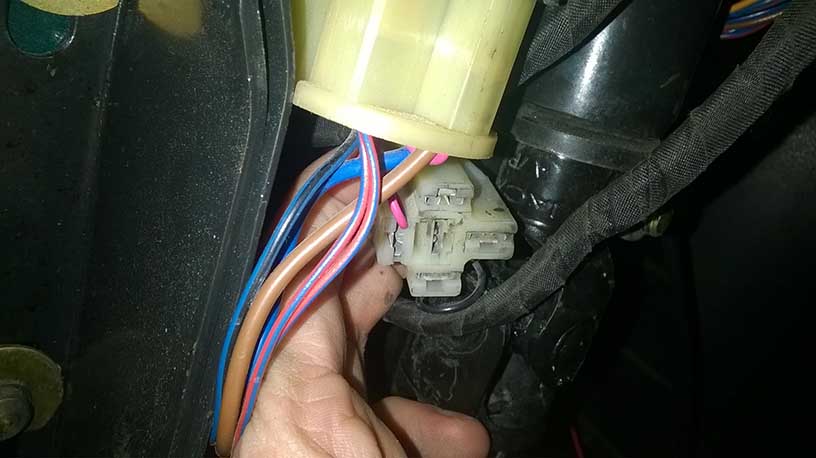

Čo je toto za konektor? Našiel som ho nezapojený v Nive medzi stlpikom volantu a zapaľovaním.
Vedú do neho oranžový, ružový s bielym pruhom, čierny a biely kábel.
Viete niekto na čo to je ?

Podle tvaru/typu patice bych hádal na nějaké relé.
Ty máš tu Nivu MPi, že ano?
Dál budu jen hádat - mohlo by to být relé zapalování, které se používalo v posledních modelech 04/07. L.

To je konektor na rele. Podla farieb rele hmloviek. Ale do schemy som nepozeral.
Alebo rele zapalovania. Alebo si to pri smatrani sa pod palubkou vytiahol. Rele zapalovania ma na starosti sj smerovky a celu palubku. Mozno vypadlo

Ano, mám MPi.
Aj mne ako prvé napadlo že problém bude v tomto, ale žiadne voľné relé kam by som to zapojil tam nevidím, hmlovky mám len vzadu a tie svietia.
Problém riešený v inej téme sa už vyriešil, bola to veľmi, veľmi slabo viditeľná mikrotrhlina na poistke.

Mala by to byt priprava na predne hmlovky.V 2006tke to mam stejne
Rele zapalovania ma aj MPI, akurat ma este dalsie pre vstrek...

Ten vývod plánujem zaslepiť. Má to tam vlastne význam keď to zrušili?
