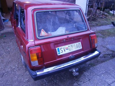

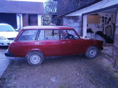

Coryho 21044 - nahrada za Prioru
Re: Coryho 21044 - nahrada za Prioru
Pomaly ale isto.
Neviem ci ma viac stve, ze necakas na mna, kym mozem prilozit ruku k dielu alebo to, ze na mojho kombika tento rok asi vobec nebudem mat cas.
Kazdopadne to uz zacina vyzerat silno pojazdne a drzim palce
Neboj, caka ta vymena zadnej napravy, montaz kapoty a 1000 malych drobnosti

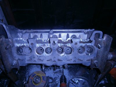

Uprava spalovacieho priestoru

? To tam budes neco navarovat?
Vyrezem kusok z druhej hlavy a spravim 16V

CožeCory píše:Vyrezem kusok z druhej hlavy a spravim 16V
Při zkoumání fotky se mi zdá, že ta palica je krapet (víc) snížená a má nějaký větší díry na ventily. L.
Diery väčšie má a nielen na ventily
V sobotu budeš mať tu česť, vidieť ju naživo

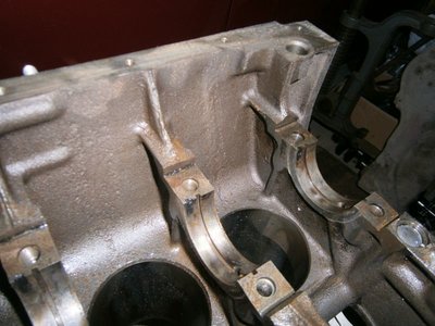

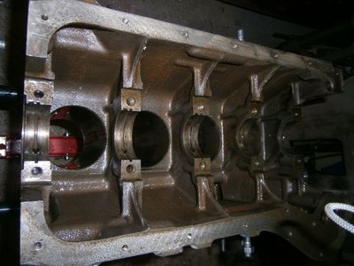

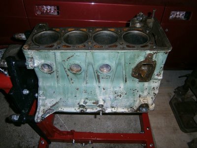

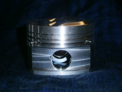

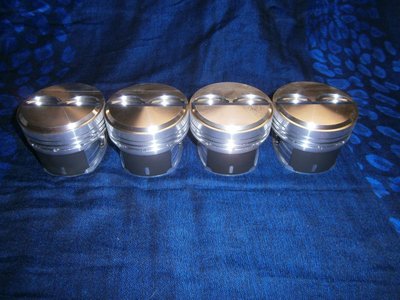

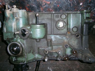

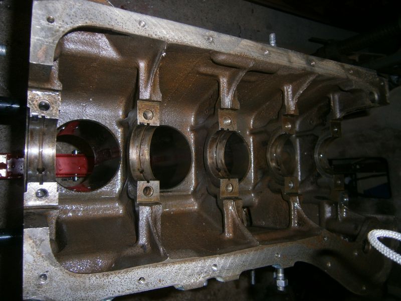

Dobreee, uz je to rok, co som tu nic neprispel. No, nic nove, potrebujem tak 2 dni na doskladanie auta
Ktore stale nemam. Zato som rozbehol nový projekt. Motor 1,75i. Bude to neobycajný motor, ak sa teda podari. Vyzaduje si to vstrekovanie z novsej Nivy, motor si bude vyzadovat elektronickú klapku. Taktiez zhanam blok 1600, pretoze ten, ktorý mám, je nepouzitelny, kvoli poskodeniu protikusu ulozenia kluky pri zotrvaku.
