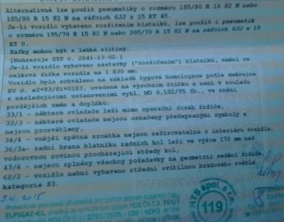

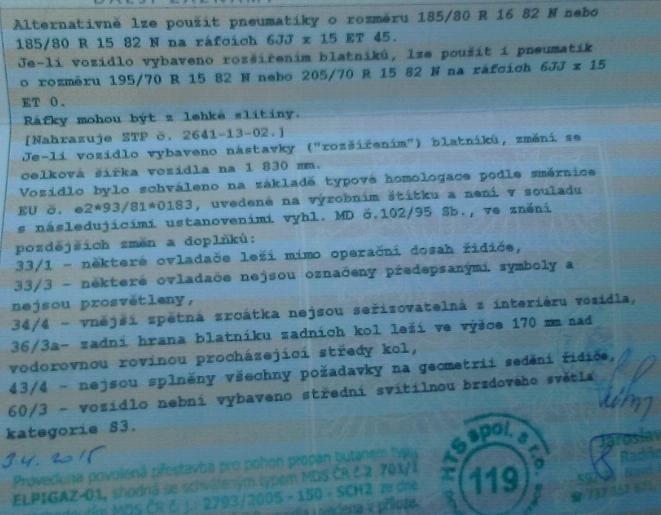

Děkuji, to by šlo... možná tam pojedu kvůli motoru (už jsem to nějak s p. Vozábem domlouval), takže by se toho udělalo víc najednou.
Jen chci předtím dát auto trochu dohromady, aby se nelekli s čím tam jedu :).
Kola předpokládám jiná zapsat nejdou, když i na 185 píší, že musí být namontováno rozšíření blatníků. Jsem nenašel ani zimní gumy 175/80 R16 :(. Teď tam mám nelegálně silniční zimáky 195.

Příspěvek od Jarda_NIVA1.7 »
tak ta kola nejsou až tak nereálná :)
je to z TP jiné NIVY jen o par měsíců mladší, taky spi
