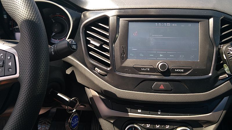

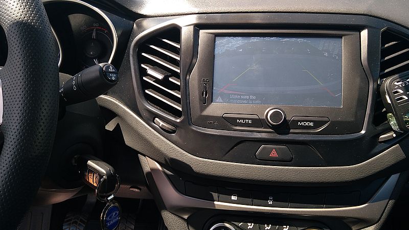

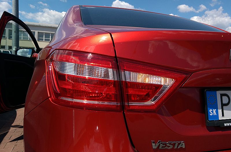

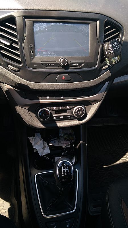

Musím vás upozorniť, že update navigácie môže spôsobiť poruchy multimediálneho systému!!!
Asi 3 týždne po update na verziu 238, mi po cúvaní ostal MMS v režime cúvacej kamery. Ale čo je horšie ostali svietil a cúvacie svetlá! Po odparkovaní auta po niekoľkých hodinách sa MMS vrátil do normálu. Po ďalšom 1,5 týždni sa mi rovnaká porucha objavila dva dni po sebe, ale vždy sa po určitom čase vrátila do normálu. Cca po ďalšom týždni sa už porucha opakovala pravidelne každý deň, vždy po prvom cúvaní. Slov-Lada sa mi na dva maily ani neobťažovala odpovedať!!! Tak som začal pátrať po fórumoch a objavil som na tomto vlákne (http://forum.probki.net/topic/15708-lin ... oda-vesta/) podobnú poruchu po update MMS na vyššiu verziu. Návrat z 238 na 225 nepomohol a tak som sa vrátil až na 212. Už týždeň sa porucha MMS s cúvaním neobjavila!!!
Motor beží, cúvacia kamera ostáva svietiť
Riadiaca páka v neutrále, kamera stále sníma
Riadiaca páka v neutrále, cúvacie svetlá svietia
Motor vypnutý, MMS sa vrátil do režimu prehrávača mp3 (po naštartovaní MMS išlo hneď do režimu cúvania)

SL vôbec nereagovala na maily a dovolať sa na telefón, kapitola sama o sebe.
Pôvodne som si myslel, že je to snímač, ktorý sa po zahriati prevodovky, trošku roztiahne a ostane vysieť (lebo vždy sa mi to stalo keď bol motor zohriaty a vonku teplota nad 25 st.
Ale keď sa mi to stalo ráno so studeným motorom, vonkajšou teplotou ledva 18 st. a po prečítaní uvedenej diskusie tak ma to presvedčilo, že to bude software. Ako som písal po návrate k verzii 212 už týždeň bez poruchy.
Keď som si pozrel obrázky ako je umiestnený snímač spiatočky (navrchu v strede prevodovky, kolmo k hriadeľu) - nemôže byť predsa len na princípe zmeny magnetického poľa?
