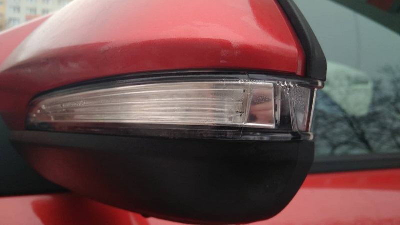

Vcera vecer som si vsimol, ze ziarovky smerovky v pravom spätnom zrkadle svietia uplne slabo - az neviditelne.
Pisal som mojmu servisu v Komarne, ze chcem zarucnu opravu nakolko pod priesvitnym krytom je jasne badatelna vlhkosť, ktora podla mna sposobila tuto nefunkcnost a ten servis mi povedal, ze mam ist do SlovLady aj ked som sa zaprisahal, ze tam uz nikdy v zivote nevkrocim.
Napada Vam nieco, ze v com moze byt chyba? nejaka vec, ktoru by so mvedel opravit aj sam?
Smerovky blikaju ale strasne slabo, cize si nemyslim, ze su vypalene iba nedostajavu potrebne napätie.
Dik za rady ;)

Ak je v tom zrkadle viac ziaroviek pre smerovku a svietia slabo bude najskor problem s uzemnenim....

Su tam 2 ziarovky.
Napadlo mi ci nieco s poistkou na to zrkadlo alebo nieco :/

ja neviem či tam niesu náhodou ledky, ak je v ňom vlhkosť tak môže byť že skratujú cez tú vlhkosť. V poistkách chybu určite nehľadaj, len a len v zrkadle..
PS, nejaké ruské videá na youtube s týmto problémom som videl a riešili to cez záruku výmenou celého zrkadla

Ano ledky.
Zajtra volam do SlovLady a idem to riesit zarukou.
Vidim vlhkost aj v tom druhom tak neviem ci aj to druhe nevymenit :/
Meh - zrkadla treba lakovat alebo sa uz v tej farbe vyrabaju?

celý ten červený plast by sa mal dať zložiť a preložiť na nové zrkadlo... ak ti dajú nové, som zvedavý či sa bude triasť

Bol som v SlovLade - objednaju novy spätak a vymenia - krytku iba prehodia

jediný rozdiel že mne sa (iba ľavé) sklo trasie pri 100+ a zatiaľ mi ide smerovka. Ale zrejme nie nadlho keďže sa mi objavila vlhkosť v zrkadle...

Ked bolo teplejsie a suchsie v BA tak mi smerovka opät zacala fungovat :-D :-D :-D :-D po 3 dnoch zase prestala :-D :-D :-D
