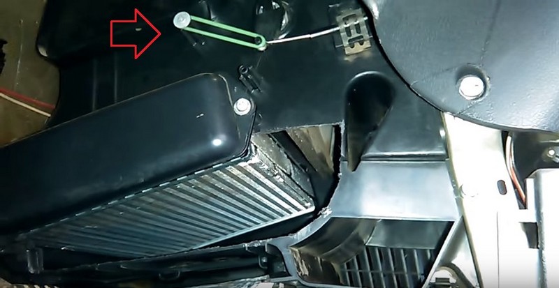

KULICAK píše:V Kalině je topení ovládáno lanky,jednou mi lanko vypadlo na klapce vzduchu z venku nebo z interieru. :D
Vďaka za obrázok a potvrdenie domnienky o mechanickom ovládaní, podľa obrázku to vyzerá, že by som sa k tomu mohol dostať po zhodení krytov stredového tunela vedľa priestoru na nohy a minimálne vidieť, či sa tam hýbu tiahla klapiek... Pozriem sa na to hneď ako bude čas, čo bude asi najskôr v piatok hmmm...

Tak kúrenie zase funguje ako má, vďaka za rady, príčina bola skutočne v klapke, ktorú tiahlo nevládalo dotlačiť až do krajnej polohy... Podarilo sa mi to vyriešiť fintou z jedného ruského videa (viď https://www.youtube.com/watch?v=zCt1Sp5-7ns) - jednoduché, ale účinne... Pridal som pár gumičku, ktorá pomáha klapku dotiahnuť do krajne polohy, zároveň však ovládanie ide tak akurát tuho, že je možné nastaviť aj studený vzduch a klapka drží v danej polohe...

JmJ <- Nevšimol som si, že by tam bola nejaká pružina z výroby, podľa mňa je tam len tuhé tiahlo, nič viac, ale nejdem sa hádať... A samozrejme, z teoretického hľadiska je správne nájsť príčinu, ale v praxi sa to niekedy nevypláca. V aute sa menil začiatkom roka radiátor kúrenia, ktorý tiekol. Dali sme ho vymeniť v servise, nakoľko ide o dosť komplikovaný úkon, pri ktorom treba vybrať celú palubnú dosku alebo vypíliť časť plastu okolo radiátoru ako to spravil aj chlapík vo videu. Zvolili sme radšej menej invazívnu metódu. Moja hypotéza je, že pri montovaní radiátora trošku zhužvali molitánovú pásku, ktorá lemuje obrubu klapky, a preto tiahlo nedokáže klapku pritlačiť. Ale nechce sa mi kvôli overeniu tejto teórie znovu dávať vyberať palubná doska, takže tak... :roll:
