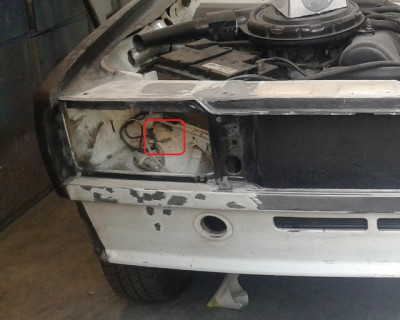

To ale nevypadá na originální drát ze svazku. Nebo ano?
Re: Mix otázek a odpovědí III
Praveze vypada, len ho majitel omotal na konci izolackou. Este ma aj klasicky zigulacky plastovy konektor na konci. Skoda, ze som uz nemal cas pozriet kam to presne vedie. Navyse je v origo buzirke, ale je v nej vedeny sam. Ako keby nejake napajanie niecoho...ale coho? Hmlovky? Podla farby to vyzera na stale napatie. Budem to musiet preskumat.

Nemáš namysli tenhle na fotce? myslím že u některých aut mám nastálo nezapojený...

Je dost mozne, ze je to on..mas ho aj na druhej strane?

Řekl bych že jo....zkusím prověřit u všech 21044 když si vzpomenu...

tá 2107 so zablúdenými káblami je moja
oba káble z jednej aj druhej strany idú do hlavného zväzku smerom do auta ale čo tam má byť zapojené na čo sú neviem nakoľko všetko na aute funguje. je to jedna z prvých 2107 ročník 1986, nikto do nej nezasahoval v zmysle domáceho kutila, pôvodný majiteľ ani nebol ten typ čiže oba káble sú 100% originál a nechce sa mi veriť, že by súdruhovia vyviedli káble na ktoré by nič nezapojili

Nebude to príprava na Vesťácky alarm? Vývod k húkačke

Nie nie, to rozhodne bude špeciál vozidiel pre príslušníkov chrániacich pokojný spánok pracujúcich robotníkov pred imperialistami zo západu, tajné zbrane alebo výstra š né zariadenia

No tipol by som úprava svetiel alebo mohli by mať prípravu k motorčekom ? Teším sa na vyriešenie záhady..

Myslím jsi, že je to příprava pro mlhovky.

A jestli to vyřešíte jako přípravu pro mlhovky - tak mě teda naštvete
Protože potom jsem kabely v minulých 3 autech natahoval zbytečně
