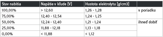

Teraz som bol vo Veste pozrieť pred štartom a ja mám 12,1V takže hádam ok.

V uplne idealnej kondicii teda asi ta tvoja baterka nie je:

zippo píše:V uplne idealnej kondicii teda asi ta tvoja baterka nie je:
No podla tej tabulky zippo je kapacita mojej baterie pred raňajším štartom 12,1V na 25% :D a podla toho čo čítam v tejto téme majú nové Vesty nejaké pofidérne baterie.
Idem kupit nabíjačku Güde GAB 8A s inventor technológiou, ktorá umožňuje nabitie batérie bez demontáže z auta. Skúsim nabiť v aute a potom uvidíme po premeraní, či je vadný v nej nejaký článok, alebo či len nebola pred predajom nabita.
