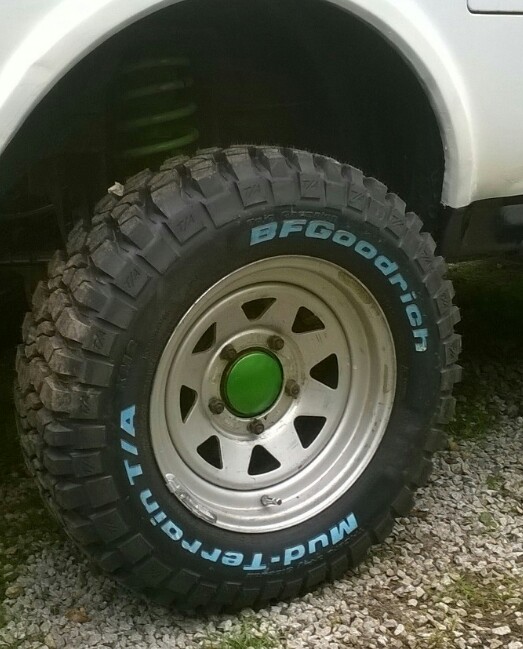

Já letos pořídil bf goodrich mud terrain 215/75 r15 s diskem et 0, jezdím terén trochu silnice, v tp nejsou, ale s přizvednutím a drobnou úpravou lemů to je fakt super, předtím jsem měl protektory 185/75 r16 truck 2000, taky nebyly špatný, ale menší a měkčí...
Ale to jsi asi nepotřeboval... Jen si myslím že do terénu patří teréní pneu a než vyhodit 1800 za obyč gumu je lepší si připlatit a mít víc mm vzorek, žel tyto menší rozměry se moc nedělají...

Ale odpovím: 215/75 R15 bf goodrich mud terrain, disk pevnostní dotz, ET 0, přizvedlí podvozek a lehčí úprava lemů.
Po zakoupení mojí nivy trvalo rok a půl než jsem se k nim dopracoval...
Myslím že to je top, pneu na silnici ok, nehučí, nesjíždějí se, v terénu super, narozdíl od vzorků T3 nižší pravděpodobnost že prdne poloosa.
