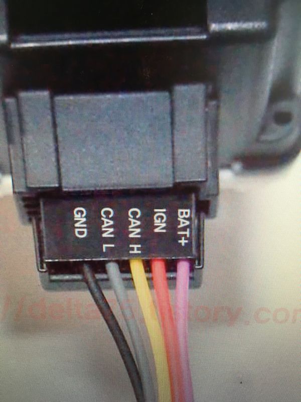

No tak kamaráti. V Grantach a Kalinach2 sa nachádza blok TPMS samostatne a je to takato krabička:
https://a.d-cd.net/hEAAAgHj2OA-960.jpg
Ma to 5-pinovy konektor, cez ktory je krabicka napajana plusom a kostrou, plusom zo zapalovania a CAN-om, teda CAN-H a CAN-L. Ma to byt schovane za panelom pristrojov, napajanie je istene cez poistku č.5.
Re: Snimace tlaku v pneu (tpms)
Part number 2192-3825070 "Made in France"

Vesta to ma integrovane do jednotky elektropaketu.
Edit: Zaujimave je, ze taky isty modul sa pouziva na Kiach, Jaguaroch, Teslach... Idem najst schemu zapojenia.
Edit2: Takže našiel som schemu. Už viem, čo bude dalsi projekt do Priory
Vdaka budikom z Priory2 mam kontrolku TPMS
