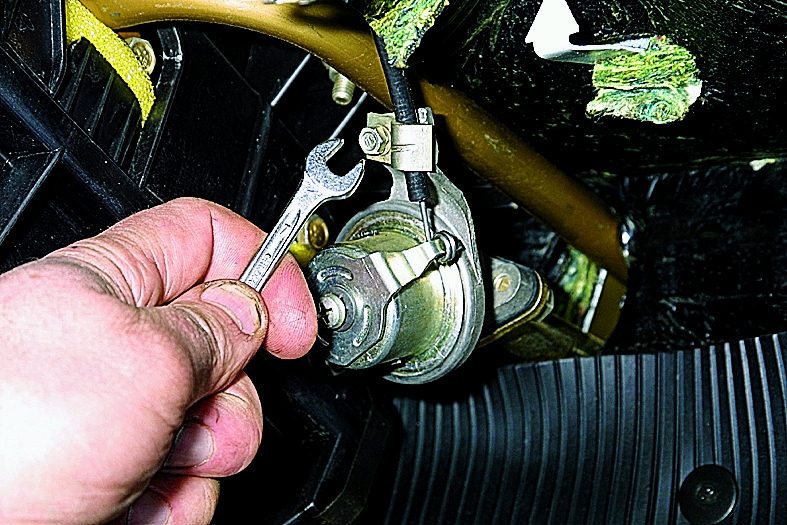

ked si kontroloval tahla, nasiel si ventil kurenia? Nachadza sa nad odkladacou polickou pred spolujazdcom(za kastlikom). On byva najcastejsou pricinou "netopenia" a zaroven z neho pomerne castou unika voda a kvapka pod nohy spolujazdca(casto tak sikovne, ze zateka pod kobercek a nie je to na prvy pohlad vidno.
Příspěvky: 10685
Re: Niva netopí
Právě jedno z těch táhel končí na ventilu topení. Občas se stává (i mě se stalo), že ventil zatuhne, ale páčka se vesele pohybuje a "zavírá x otvírá". Ale to pouze volně jezdí bowden v příchytce, případně je z příchytky úplně vypadený. L.

Topení se odvzdušňuje samo neboť je níže než expanzka, jestli ti netopí tak mrkni na kohout (u spolujezdce pod poličkou) jestli nemáš uvolněný bovden!
http://www.autoprospect.ru/vaz/21213-ni ... yacii.html

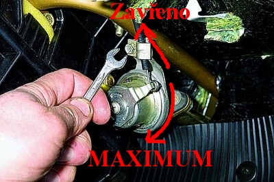

Ahojte! Nasiel by sa niekto, kto by bol tak dobry a odfotil (pripadne nakreslil) polohy na ventile kurenia pre : kurenie na maximum, chladny vzduch na maximum.
Dakujem!
Příspěvky: 7444
Re: Niva netopí
Půjčil jsem si předchozí fotku a tam to vyznačil - to se týká topení, tedy tepla. Přívod vzduchu se ovládá klapkou nad topením, u klasiky jsou obě páčky při MAX doprava, u Nivky to musí někdo potvrdit.

Ahoj!
Dakujem, velmi si mi pomohol, je to velmi nazorne. Hned ako prijdem zo sluzby domov, tak to idem vyskusat. Este raz vdaka.
