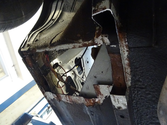

Koroze si občas nevybírá...

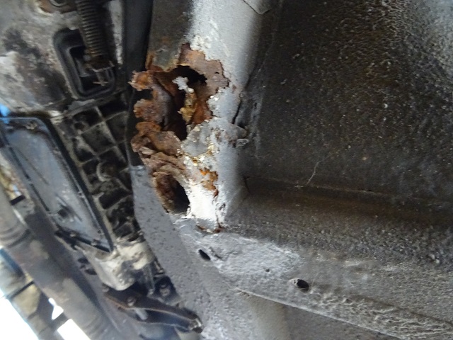

No hezký. První fotky mi připoměly hlášku "zamést na hromádku" :D Tak ať se práce zdárně daří ! :wink:
Příspěvky: 3539
Re: Krokodýlova Bílá Četvjorka (VAZ-21044)
Kolega vyvařuje od rána, no radost z toho nemá :D Jsem zvědav na výsledek...
Blbý je, že u dalších dvou aut to nebude o moc lepší :(
Tak jako tak, v zimě už se snad na silnice moje vozy nepodívají, takže by ty opravy měly vydržet déle, než originál - auto je z roku 1999.

Hmmm... Som zvedavy ako dlho bude trvat vyvaranie

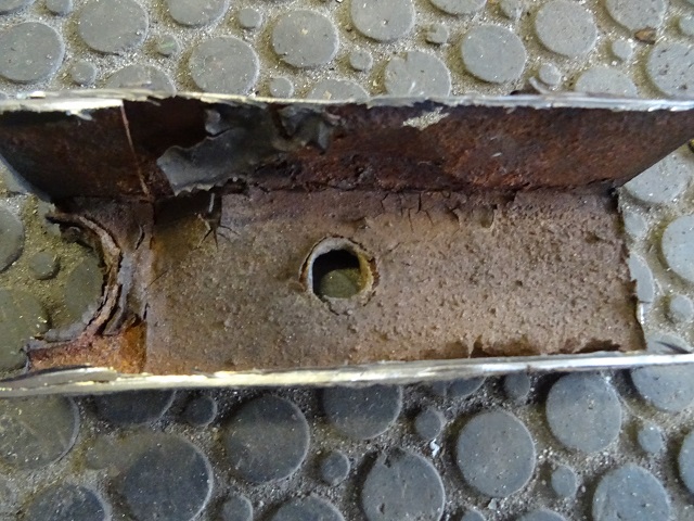

No pěkné. A to vyvařuješ to svoje nalakované, nebo jsi začal pracovat na dalším voze ze sbírky?
Příspěvky: 3539
Jo, pustili jsme se tak trochu nelogicky do podvozku u nalakovanýho auta až teď - teda ona se část podlahy vyvařovala už před lakováním, samozřejmě i prahy a vnitřní výztuhy prahů se měnily (za Škoda 120 :D ), ale pak se řešily jiný věci na autě, od brzd, přes převodovku, no a teď se dodělávají poslední nedostatky... :)

No hezký. Sice jsem taky začal s opalováním a čištění spodku až po laku, ale naštěstí byla jen jedna dírečka špendlíkové hlavičky a tu jsem zalepil :). Ale koukám, že Tě sundání nástřiku z celé podlahy nemine, pokud to chceš mít opravdu pořádně. Honza
Příspěvky: 3539

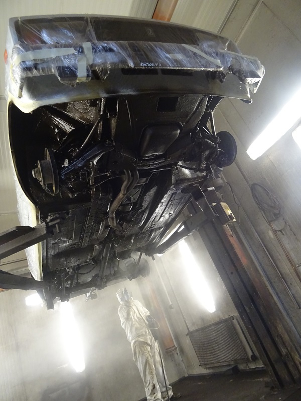

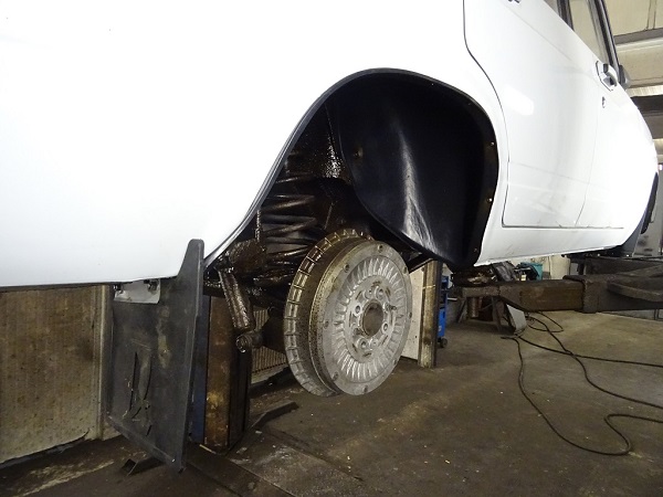

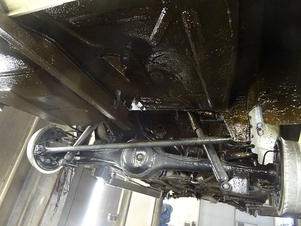

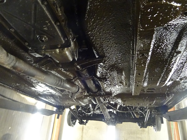

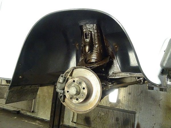

Díry se opravily, vyztužily nosníky ve kterých byly díry, teď se na autě dělal antikorozní nástřik dutin a podvozku za pomoci Dinitrolu...Dnes ještě probíhá montáž plastových podběhů.

Má to barvu jak olej z dýzla :-D.
Příspěvky: 3539
Kdo ví z čeho ten materiál vyrábí... :D

Dinitrol na spodek je výbornej, ovšem není to klasický antikorozní UBS (či body-schutz) nástřik. Je to spíš takový pevný vosk. Je tedy velmi dobré ho stříkat na již antikorozně upravený podvozek. A ano, vypadá jako kdyby člověk projel hnojem :mrgreen:
Takže už se blížíš do finále? :D

Dinitrol vraj vyrába aj nástreky v štýle body 9xx alebo 3m 8861. Čo sa týka toho vosku na body schutz, jak moc je to potrebné / jak moc to zlepšuje ochranu? Neni to potom problém, keď sa chce obnoviť nástrek body schutzom?

Na auto byly namontovány plastové podběhy. Teď se bude na autě opravovat na pár místech elektrika, montáž elektriky k domontovanému příslušenství. Pak už jen čekám na nové díly, jak přijdou, tak se doskládají a auto může jezdit.

Dinitrol vosk na podvozek chválím, mám s ním letité zkušenosti. Teď zrovna jsem obnovoval dutiny u Fiata, koukal jsem, že už bude chtít udělat i podběhy, občas se již vyskytuje sem tam tečka od kamínku na základ. Podotýkám, že nástřik byl dělán v roce 2009.
Z čeho ale nejsem nadšený, ale je to jen Tvá věc, že jsi neodstranil původní plastizol ze spodku ( nebo se pletu?). Sice je to časově náročnější, ležel jsem pod autem dva týdny, ale bohužel pod ním budou skrytá občasná ohniska pučící koroze. Sám jsem nejprve nastříkal celý spodek, abych to po půl roce celé oškrabal, stačilo najít jedno místečko :). Jinak fajn postup, pěkně to vypadá. Honza
