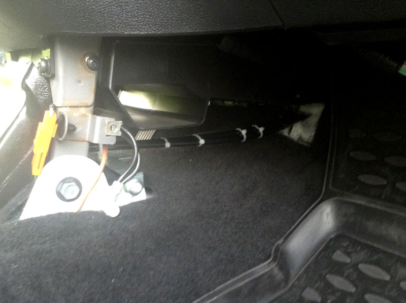

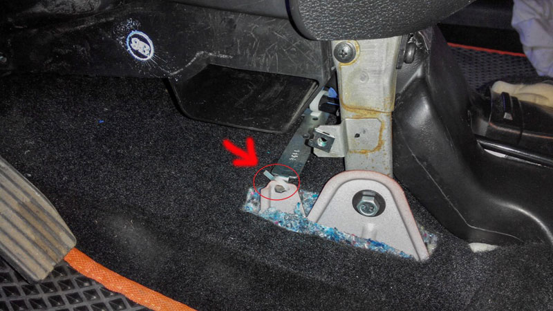

Ahoj, chystal som sa popísať aj túto vadu, ale pretože patrí k viac menej náhodným, neprikladal som jej veľký význam, verím ale, že to po čase dosť vytáča, rieši sa to upevnením lanovodov, utiahnutím všetkých vymedzovacích prvkov lanovodu a jeho dodatočným uchytením - stiahnutím a dokonca odpružením pružinami, niekedy nie je dobre daný na svoje miesto - vyskočí, problém treba hľadať po celej dĺžke a poprípade odjazdiť bez tunelu riad. páky pár km ak nechceš všetko doťahovať. Vic napríklad tu: translator to preloží aby si pochopil ale obrázky sú jasné: https://www.drive2.ru/l/7827304/ aj s videom, alebo aj tu: https://www.drive2.ru/l/4301250/ drnčať tam toho ale môže podstatne viac - pri otáčkach okolo 2000min napr. pletenec výfuku od nova zrelý na výmenu.. rôzne plasty a dokonca niekde neprivarená karoséria ale to už je extrém, no stalo sa. Ešte ODPORÚČAM pozrieť do sekcie dôležité a potrebné na Grantách skontrolovať, predíte sa možnej závade, napr. predratej karosérii od lanovodu ruč. brzdy.

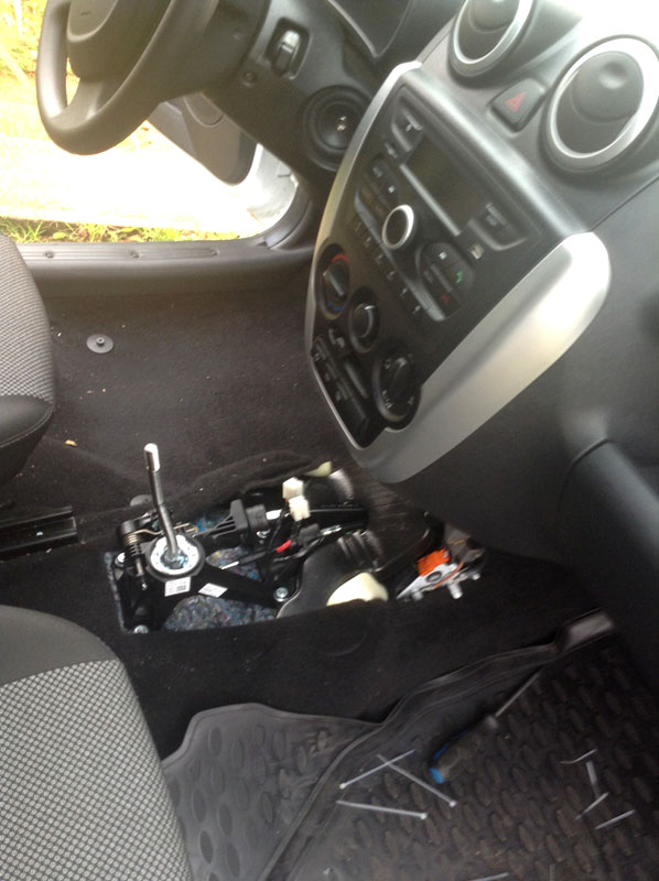

velka vdaka za rady ak odoberiem panel a jemne podvihnem bouden cim nasponujem lanko prestane to teda skusim vsetko postahovat stahovacimi pasikmi ako na ibrazku a podotahovat este raz velmipekne dakujem ked to vyrieism napisem ako to dopadlo

Potom daj vedieť ako či to pomohlo, je to síce "malá prasárna" ako hovoria u susedov, ale účel to evidentne plní, v tomto prípade by som to už aj všetko poďžabal kvalitnou vazelinou a tunel jeho spodok lanovodou keď už je dole tunel odhlučnil ale to len ako bonus
našiel som ešte lepšie obrázky kde je to isté ale v detajloch: https://www.drive2.ru/l/7753422/

Spravil som to podla obrazkov a vybrovanie sa stratilo velka vdaka
