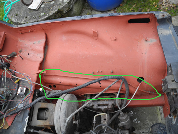

zdravím, chytáme se vyvařovat, bude potřeba měnit část navařenou na podběhu, která je zakroužkovaná na fotce. Lze to někde sehnat zvlášť nebo se to pořizuje už přivařené na novém podběhu? podběh mám totiž snesitelný a nerad bych to rozkrájel komplet.díky.

v CR to nezozenies a na Ukrajinu kvoli tomu asi nepojdes :)

mrzuté. máte někdo představu kde a zakolik teda sehnat celý ten podběh?

Já to normálně přeplátoval plechem a neřešil žádný prolis - ten tam nemá pro mě žádný význam. Jinak hnije to asi každému, ale neznám nikoho kdo to potřeboval nahradit originálním plechem.

děkuju, měl jsem tento nápad, pokud je to běžně alikovaný postup, tak hurá na to.

stále není dodavatel tohoto plechu nalezen?
Namá někdo řez podběhem a nosníkem jak tam maj být plechy?

já to vyřešil. výměnou karoserie.
spěcháš na to? do konce roku ji rozřežu, tak když mi uděláš nákres, kudy řez provést, tak to rád udělam a vyfotim.

čeká mě klasika vyvaření podběhu a chtěl bych to co nejlépe aby to vydrželo,
Nebudu to plátovat plechem 0,7mm jen na oko
Re: plech na podběhu, lze sehnat samostatně?
asi nechces pocut, ze nosnik ide krasne nahradit jaklom a potom na sebe nemusia byt tri plechy, ktore skor ci neskor proste musia zhnit :mrgreen: (robil som to tak len na hnilicke bez papierov)

nosník k motoru je dobrej ale od kola je našrot hnilej
