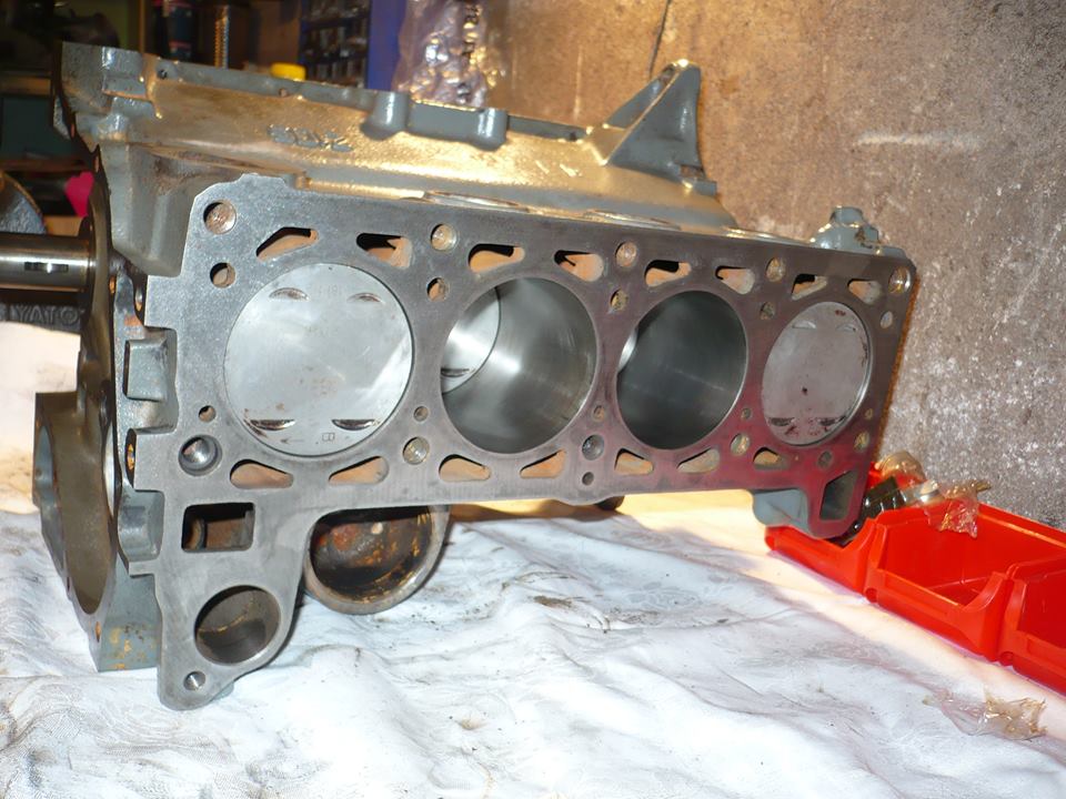

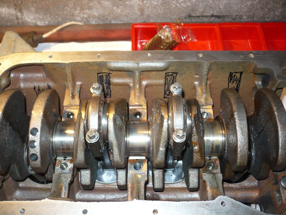

si dobry :-) 1944ccm.
Piesty i ojnice su z motora 21126(Priora 1,6), oboje neskutocne lahke a kluka je najvacsia existujuca = 92mm. Je ju vcelku zaujimave dostat do bloku tak, aby sa ojnice pretacali a bolo pri nich este aj miesto na nejaku roztaznost + volu na loziskach.
Celkove zivotnost tohto motora odhadujem do 100tkm a je vcelku mozne, ze mi niekde v otackach vykukne ojnica. Toto bude asi jediny motor, kde fakt necham obmedzovac na 6000. Pri tak vysokej kluke a tak malych piestoch budu tlaky na stenu valca obrovske. Ale za tu srandu to stoji 8-)

což je tedy (přesně) 1862. Takže je to 82x92. Podčtvercový motor. Odhaduju, že to bude spíše tahoun než rychlík. S těma otáčkama bych to opravdu nepřeháněl. Předpokládám že jednotlivé sestavy (pístxojnice) máš svážený na gram. L.

to má ještě nedoběh?? nebo písty nejsou úplně nahoře. Asi spíš to druhý že :) protože je mi jasný že nedoběh by si asi "obrousil" :mrgreen:

Jestli jsou oba obrázky focený bez pohybu kliky, tak tam vidím cca 1 mm nedoběh :?: .
Stejně to musí mít kompresi jaxviň. Počítal jsi to?
Když jsem si (některé hodnoty odhadem) to dohodil do tabulky - tak mi vychází šílený číslo - cca 12. L.

To nie je zas tak šialené číslo, kto si pamätá moju prvú 1.6(motor, ktorý som mal najdlhšie najprv na karbe, potom na SPI a umrel na Webroch na prechlastany roztopeny 4.piest) mal kompresný pomer 13.5:1. Ovšem jazdil iba na 100 oktan a na webroch bol problém ho odladit na hranicu zvonenia.
Tento som ešte nepočítal, nedobeh je však neskutocnych 2.4mm. Znižovať blok nebudem, budem upravovať hlavu včetne spalovaku, znižovať sa tiež nebude, kompresak sa doladi tesnenim, ktoré sa bude robiť stejne na mieru(lebo 82.0).... Moja predstava je 11.5:1, ale keď budem 0.5 hore/dole, tak som spokojný....
A kvôli vyvážovaniu som pred časom kupoval digivahu s presnosťou 0.1g a posledný motor sa mi aj podarilo skutočne vyvážiť na 0.1g, teda na nepresnosť váhy.
