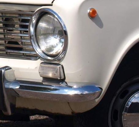

Poklice mám a origo zrcátko taky, na výměně taky zapracuju... :) (fotka po prvním umytí)

A nejsou tyto blinkry náhodou ploché? 2101 musí mít stříšky. Mě toto přijde jako vysleplé oranžové blinkry z 21011.

Jo, jsou úplně ploché :) takže musí mít stříšky, jo?? Já totiž nevím, jak to na tom prvním modelu vypadalo, další verze už tam nemají obrysovky, ale jenom blinkry :/

Na 2101 jsou kryty blinkrů naprosto stejné, stříšky, s jediným rozdílem tím:
- bílý kryt předního blinkru, cca do r.75, obsahuje blinkr a obrysové světlo
- oranžový kryt, cca od r.75, obsahuje pouze blinkr

Lepší fotku jsem nenašel, ale trochu je to vidět - bílá "stříška".

Aha aha .. super, díky :) nakonec jsem v dílech, co jsem k tomu autu dostal, tyhle dvě "stříšky" našel, ale jedna je bohužel prasklá :( :D

Pokud není moc prasklá, vyčistit a nasadit, posléze schánět v lepším stavu.... :wink:
