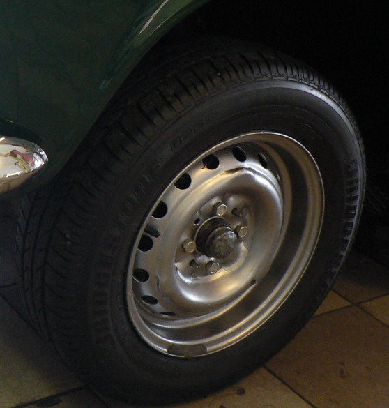

Fotka L2102 aktual.jpg je pro mě suverénně nejhezčí.
Prostě taková stříbřenka na kamna. Asi to veteránství úplně nechápu, ale bádat nad ňákýma odstínama disků (kór když jsou ze dvou třetin pod puklicí) mi příde docela ujetý. Dam si, co se mi líbí, ne?

ale ja to chápu, mne se libi origo, coz je asi na obrazcich toho madarskeho auta.
vim ze kdyz muj otec mel na discích nejake skrabance uz asi po dvou letech jezdeni, normalne vzal stribrny sprej a bylo vystarano. takze bezna dobova uprava.
origo barva je většinou jen na rezerve, ale videl jsem i rezervu s trochu namodralym diskem, udajne se davaly na rezervu nekdy i disky s jinym odstínem... tak nevim.
no hlavne ze uz je nemas bile jako na tom prvním obrazku, takove v sedumdesatych letech nebyly.

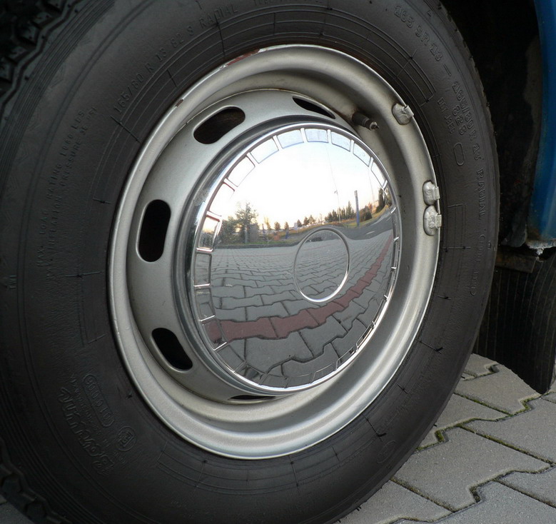

Každopádně dle mého názoru se originálu nejvíc blíží RAL 9006 silver grey ?- u disků 2103 (http://forum.ladaklub.com/download/file ... &mode=view) , tedy myslím že je to ta, co jsem dával na svoji 2103, nicméně po roce si úplně jistý tedy nejsem

On v tom zase takový hokej není. Hokej je trošku u disků 2101, kdy se vyskytovalo více odstínů a máš tedy širší výběr. U disků 2102 v podstatě netuším a disky 2103 byly (myslím si) vždy stříbrné - taková ta obyčejná kamnová stříbřenka.
