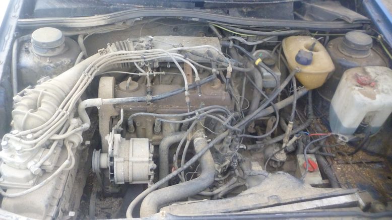

Tak sem přivez VW syncro.Je to dost pekelnej stav, ale rád bych se v tom projel.Čerpadlo v nádrži tlačí, ale vstříky nestríkaj.Odšrouboval sem je a taky nic.Jiskru to hází.
Co teda s tim?Nějakej snímač?
Bohužel nevím o nějakém vraku na vrakáči, jinak bych ho připravil o čidla a šel formou pokus-omyl.

co palivovy filtr?
je palivo pred nim a tlaci se, kdyz jede cerpadlo? je palivo za nim a tlaci? je palivo pred vstrikovacim bazmekem (asi to na levem podbehu), je palivo tesne za nim? ma ten vstrikovaci bazmek napajeni? dela nejake zvuky?

Jde palivo ke vstřikovačům?Nejde - pal. filtr, regulátor tlaku.
Po vstřiky palivo jde a vstřikovače nestříkají?Zkusit je dát do UV čističky, dost možná je bio složka v palivu zalepila.
Na nějaké čidla byhc moc nevzázel, systém bude asi dost jednoduchý a bude mít jen jednoo čidlo otáček(nebo jich má více?např rozdělovač+setrvák).Ale řekl bych, že tam bude jenom jedno.Bude tam ještě nějaký potencoimetr na klapce sání, ten by mohl udělat určitou neplechu, ale asi spíš ne.

Pumpa tlačila až za filtr.Zarostlé vstřiky to asi nebudou, protože jak sem psal tak když je admontuju tak z hadiček taky nic nejde.Do vštřikovacího bazmeku benzín jde, ale z něj ne.Ještě je tam jeden vstřik a ten je do sání.Že by něco jako sytič?Ten sem nezkoušel, ale ten patrně dává, protože motor občas slibuje.Musim zkusit zda do něj a z něj něco de.M..S

JJ, to by měl být "sytič"
A není problém v regurátoru tlaku?, jak je ovládaný, podtlakem?

To má K-JET? Popřípadě KE-JET? S tím jsem se navstekal až běda na W126ce. Tam žádný čidla nejsou k hlavní funkci vstřikování. Je to mechanická želva, stříká kontinuálně, zkus zatlačit na váhu vzduchu, měl by to být takový talíř v sání. Měla by se pohybovat volně, pokud nemá tlak benzínu, pokud jo, tak ztuhne trochu. Když by měla tlak a zatlačíš na ní, tak musí začít stříkat, aniž by běžel motor, Teda za předpokladu že je tam tlak, a že to Je K/KE-JET.

Na MB to zlobívá, ale na VW to seká dobrotu.Pokud to teda chodí...Jinak vstřiky nestříkaj ani když hýbu klapkou.Nějaký odpor má, ale zda je velký či malý nevím.Již mám přislíbenou želvu s čidlama a tak budu zkoumat.M.S:

Co to je za kód motoru a rok?
