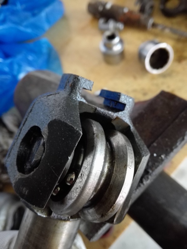

Zde ještě obrázek jak vypadá ta drážka skrze kterou se při otáčení šroubem hřídel pohybuje nahoru a dolů. L.
