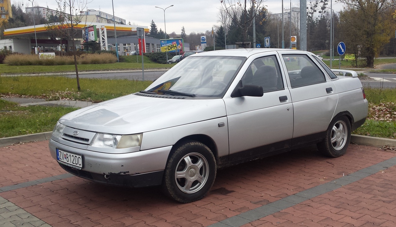

Je to tak, ako pise zelvotron- s packami z kaliny su na prsty dost vzdialene. Uvedomil som si to az dnes, ked som bol na skusobnu jazdu. Myslim, ze zenska ruka nebude dociahnut vypnut dialkove s palcom polozenym na volante. V Samare som mal volant sportovy, s priemerom o dost mensim a navyse posadeny hlbsie.
Dnes som este doladil kulisu radenia - bola tak vylagrovana, ze tam behala spiatocka namiesto jednotky a dvojka sa pre zmenu zasekavala o ten blokovaci mechanizmus spiatocky. A tiez som vymenil ziarovky v pristrojovke - 4ks vyhorene podsvietenie + ziarovka check. To je zaujimave, to som este nevidel aby prave tato vyhorela, muselo to svietit pekne dlho.
Ale celkom som bol prekvapeny skusobnou jazdou, auto slo vcelku pekne, trochu prdi vyfuk, takze vyuzijem madarsku 50ku zo Samary(som rad, ze som ju nepredal). A stale pretrvava pri jazde pocit akoby som siel bez prednych tlmicov, takze bude treba poriadne vyvarit obe predne veze lebo mam pocit ze uhol natocenia volantu je momentalne velmi variabila zalezitost :-D
A uz ma napada iba vadne cidlo teploty, vdaka ktoremu dlhsie startuje a nezapina ventilator(povodny majitel radsej dorobil tlacitko). No a potom uz snad iba gumicky na stierace :mrgreen:

este aj cidlo detonacii bolo vadne, aj to je uz vymenene a nachystany je 50kovy vyfuk co mi ostal po Samare...
Dnes som dostal do ruky papiere, uz je odhlasene na mna, akurat som rozcarovany z toho chaosu, ktory tam pozapisovali pri prihlasovani. hatchback....2112.... :-(

dnes som pol dna prenadaval, chcel som opravit odvetranie nadrze, lebo to je u 10ky vyvedene k lavemu kolesu a odhnilo, tak to len prepojili hadickou, ze to slo od nadrze ku kolesu a odtial dopredu, lenze trubky tiekli kde sa dali. najprv som zacal vymenou od nadrze ku kolesu, naohybat to tam dalo pekne zabrat, potom som sa pustil do trubky smerom dopredu a lamal a lamal...az mi dosli trubky.... tak som vsetko vytrhal, vyviedol to len volne nad viecko nadrze a nechal tak.....
ale aspon som dal nove lanka na rucnu brzdu a uz to zase brzdi...
hej a mam smoli na 16V hlavy, dalsia s netesnymi ventilmi(stejny problem som mal na priore). auto v kopci nedrzi na 1 ani na R, skace pomaly postupne cez kompresiu ako kozaaz kym nepride na rovinu....... uz chapem preco mi "torque" nameral(resp odhadol) vykon na 66HP....
