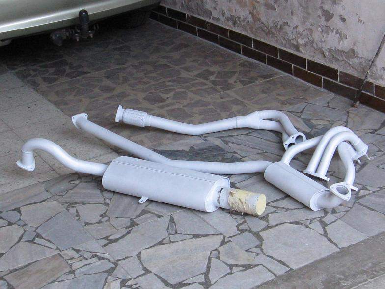

Vlnovců jsou 3 druhy - s vnějším opletem, s vnějším a vnitřním opletem a s vnějším opletem a pružnou hadicí. Pokud někudy fouká skrz oplet, nedá se to už nijak utěsnit, takže jedině výměna. Měním je běžně, ale většinou sundavám na zavaření výfuk z auta, protože to bývá často nad nápravnicí nebo v místech, kde se to nedá spolehlivě zavařit zeshora. Vlnovec jsem si udělal i na žigulíka společně s předěláním výfuku na příruby a přidáním držáku a silentbloku a spokojenost. Demontáž výfuku během pár minut, těsní to, díky našopování to nerezne, takže lepší výfuk jsem nikdy neměl.

A pak že to nejde
A pak že to nejde
