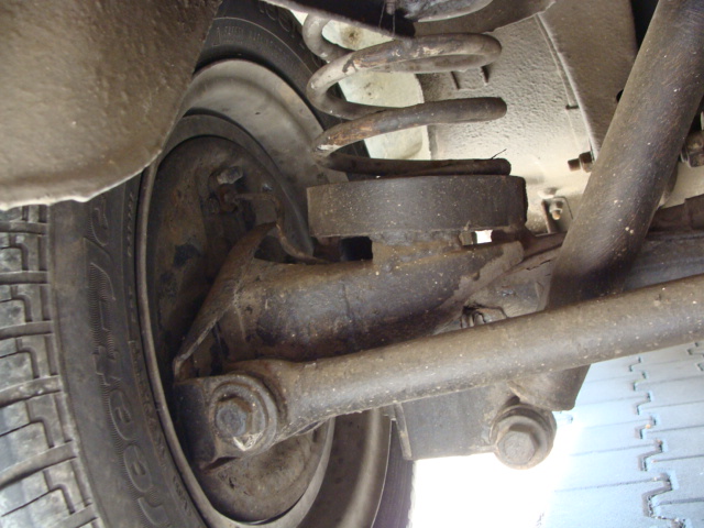

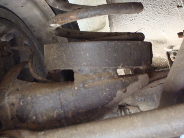

Já jsem měl je taky shnilé a u nás autodílně mě mechanici udělali s plocháče nové pokud chceš udělám ti foto Jirka Brno 24*
mám Ladu 1500 ale řešení bude u 2101 stejné !!!
- Jiří Proček
- Příspěvky: 269
- Registrován: úte kvě 22, 2012 09:12
- Bydliště: Brno *
Re: Shnilé misky zadních pružin 2101
Tady posílám foto dělaných misek
mám to tam asi 6 roků a je to OK !!!!!
samozřejmě je dělaná i druhá strana nápravy.Tak že automechanici Doprava Jižní Morava Česká pošta jsou šikulové!!!!
a to mě už určitě přežije !!!!
Hlavne nechapem technologicky postup...spravia misku, privaria ju na napravu, navrtaju do nej dieru na odtok vody a potom pod pruzinu podlozia plastovu podlozku, ktora dieru na odtok vody nema...A potom preco to hnije.
Přesně tak, pokud bych to vyráběl nové, tak bych to udělal jak to má třeba teráno - prolis/lem co drží pružinu na místě je uprostřed a kraje misky jsou nechané rovně, volně. Takhle se tam nikde nedrží voda.
