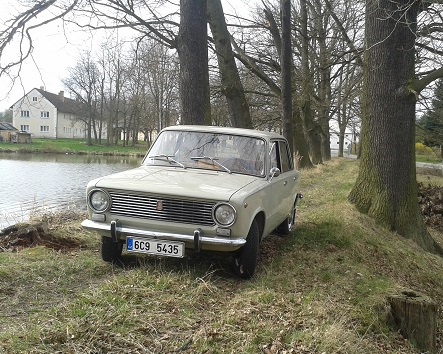

Včera sem probudil stroj a absolvoval malou projížďku.
Navíc sem provedl malou úpravu poklic. Dal sem ideový návrh a Honza (panthymaeus) se ujmul realizace. Myslím, že výsledek je celkem elegantní...

To je, ale veliká krása. Žeby malá projížďka po hrázích jihočeských rybnících :-)

Velmi krásné celé auto. Kolesá sú geniálne.
