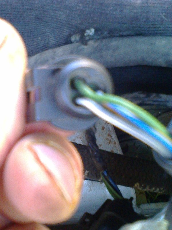

Máte niekto skúsenosti so snímačom polohy klapky od MASTERSPORTu? Po výmene snímača za madtersport sa mi objavila chyba "nizka úrovdň signálu potenciometra škrtiacej klapky", Myslím,že sa to nejako špecíalne nenastavuje. ( motor 1,5 16V E3) " сброс контроллера " som spravil.
LADA 2112 6.9.2013-
LADA 21214 23.4.2016-
Petr HC
Re: Váha vzduchu a další čidla motoru
Příspěvek od Petr HC »
Pročti si :
http://forum.ladaklub.com/viewtopic.php ... 59#p254114
Nelze vyloučit, že pro potenciometrové a bezkontaktní čidlo může být provedena v ŘJ nějaká úprava (nebo třeba jen prohozeny přívodní piny - kostra nejspíše ne). Bez záruky. Třeba by se něco našlo v
Chiptuner.ru
mirozv
Příspěvky: 959
Bydliště: okr. Zvolen
Příspěvek od mirozv »
Premeral som oba snímače. Na tom od MASTRSPORT-u akoby boli vymenené konce odporovej dráhy oproti RU snímaču. Stačí na konektore vymeniť tan zelený a bielo/neviemaký vodič medzi sebou. Inak, pri odpojenej váhe vzduchu sa to so snímačom MS správalo ako Pavlovi v tomto vlákne http://forum.ladaklub.com/viewtopic.php?f=81&t=20463 teda naštartovalo to, na voľnobeh motor bežal, ale po pridaní plynu motor chcípol.
