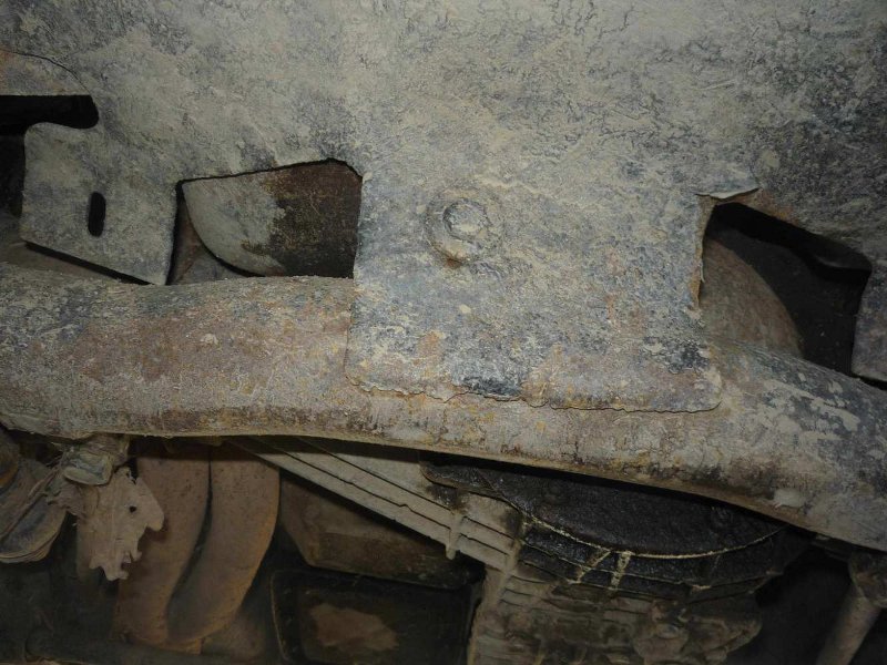

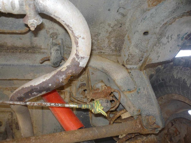

Dobrý den, jako automobilový amatér si dovoluji požádat vás o konzultaci. Mám zájem o tuto Nivu http://auto.bazos.cz/inzerat/44869760/Lada-NIVA.php Auto chci jako pracovníka na ježdění ke včelám.
O ceně se dá s majitelem ještě diskutovat. Při prohlídce jsem dnes udělal fotky spodku, které přikládám. Letní gumy jsou k ničemu, je 2x díra v ohybu výfuku v místě držáku u zadní nápravy a v místě na fotce, místo olepené zelenožlutou páskou je rozpadlé (trubička nedrží) a při řazení čtverky jsou problémy - musí se podržet, aby se chytla, při nižších otáčkách umí vyskočit. Uzávěrka a redukce funguje. Děkuji za shodnocení
