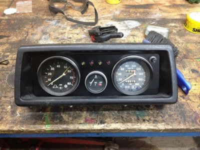

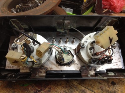

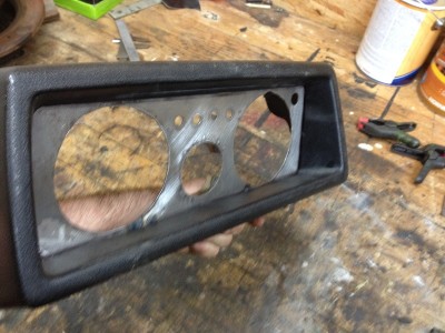

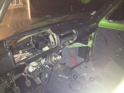

Do 1.6ky jsem dal novější, hranatou palubku. Palubka pasuje výborně, chce to pár mini úprav (kastlík, díry..) a jiné jsou samozřejmě i budíky. Ty jsem vyřešil následovně...

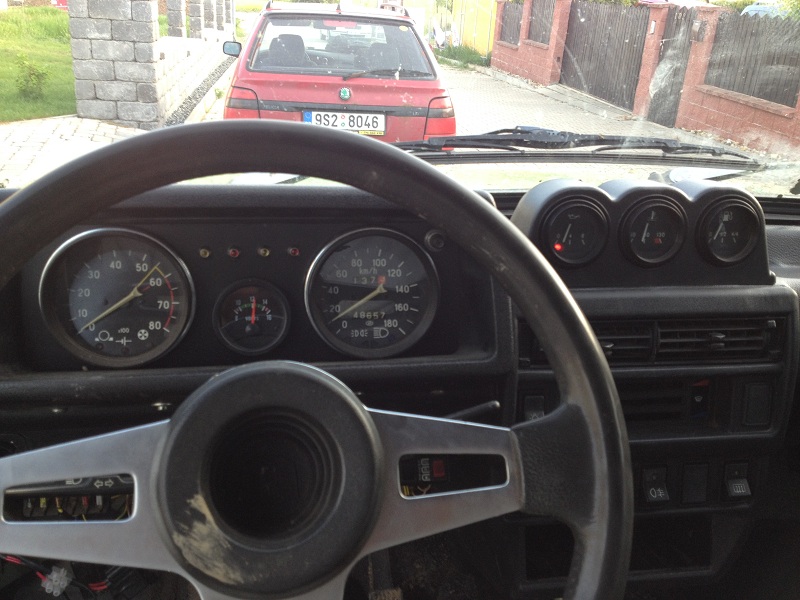

Re: Vénova NIVA
a co tlak oleja?

Re: Vénova NIVA
Příspěvek od wwwwenca »

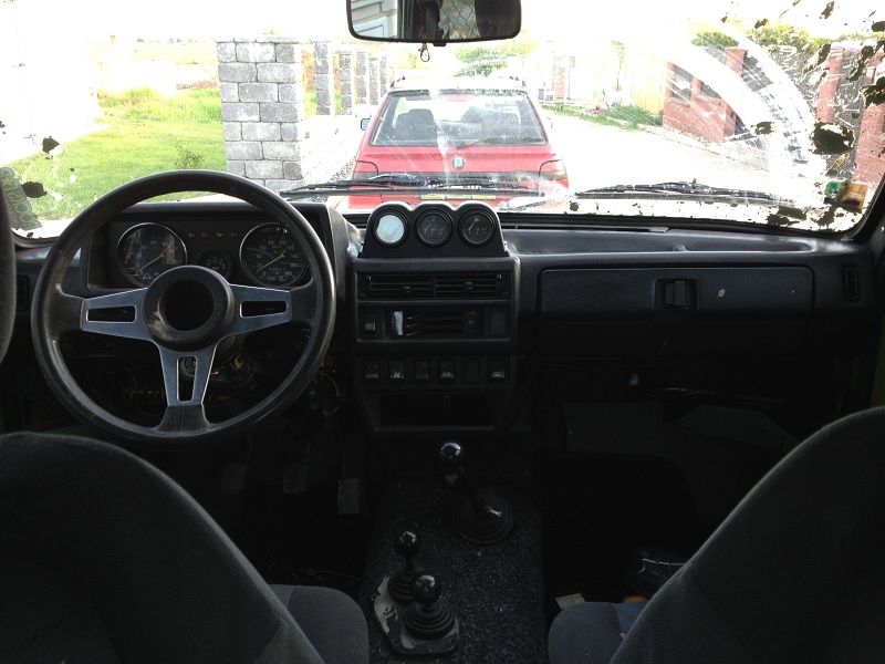

Tlak oleje a stav nádrže se přemístí pravděpodobně nad výdechy topení na takovou tu odkládací plošku, napravo od kapličky budíků.
Budíky budou umístěny do takových těch kapliček po jednom-dvou-třech prostorech na budík, jak se prodávají.
Buď budou tam nahoře, nebo někde dole (pravděpodobně pod radiem)..Ale nahoře se mi to zdá lepší. Tak či tak mezi otáčkoměrem a tachometrem se uhnízdila i kontrolka na mazání opatřená silnou LEDkou.. Aby to člověka koplo, že se něco děje.

Majo píše:a co tlak oleja?
Vyřešil jsem to takhle...:-)

Vypadá to dobře,jako by to bylo z výroby. :thumbleft:
Příspěvky: 5193
Re: Vénova NIVA
:thumbup: Pěkná práce, líbí se mi to.
