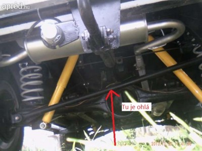

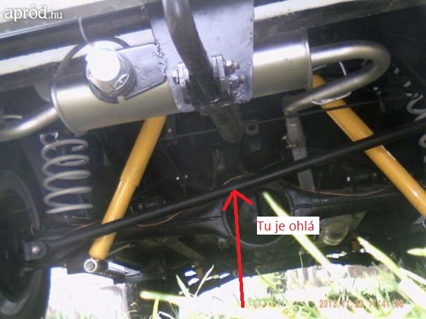

Zdar,
mám dotaz - hrozně mi Niva sedí na zadku - naložím do ní cca 200 kg a už málem nekoukají kola z podběhu. Tlumiče? Pružiny? Při jízdě je auto hrozně tvrdé.
A pak mám ohlou tuhle tyč - vyměnit? Neřešit?

U panhardky záleží jak je moc ohlá, pokud jen trochu tak neřešit, pokud to moc sedí tak vyměň pružiny. Špatný tlumiče poznáš tak, že když šlápneš plnou váhou na zadní nárazník a následně seskočíš, tak by se auto mělo max. 2x zhoupnout. Pokud se houpe víckrát tak je po tlumičích.
