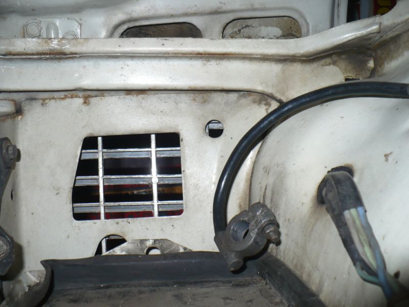

Nemáte někdo fotku motorového prostoru, konkrétně baterie u 2101? Případně neznáte délku "mínus" vodiče?
Mám škaredý a odrbaný - vodič. Tak sem chtěl dát pěkný(prý origo), ale ten je krátký.

Mičun píše:Nemáte někdo fotku motorového prostoru, konkrétně baterie u 2101? Případně neznáte délku "mínus" vodiče?
Nevím, zda-li Ti pomůže tato fotka. Snímek končí akorát o oka přišroubovaného na kastli. Kabel je dosti krátký sám o sobě ale je delší než by musel být.

On ten tvůj nový "krátký" kabel může být klidně originál a chyba je v pólech baterie. Baterie se dělají s pravým pólováním (ty běžně rozšířené) a s levým pólováním. Do 2101 patří s levým pólováním, pak je mínusový kabel dlouhý až až. Ve většině případů však dosáhne i na baterii s pólováním pravým, jen je velmi natažen. Záleží pak ale na rozměrech baterie.

Tak to bude asi tou baterií. Někdo mi říkal něco o obrácených pólech, ale koukal sem na několik aut a moc sem tomu nevěřil. Teď abych sháněl obrácenou baterku :)

Mičun píše:Tak to bude asi tou baterií. Někdo mi říkal něco o obrácených pólech, ale koukal sem na několik aut a moc sem tomu nevěřil. Teď abych sháněl obrácenou baterku :)
Dík...
Neboj, obrácenou baterii o kapacitě 56A seženeš v poho. Někde je mají přímo na krámu, jinak praxe bývá, že Ti ji do druhého dne dovezou. Je to hold méně rozšířené, ale existuje to a NEJEN u Žiguli/Lada :wink:

Já mám třebas v žigulíku baterku s pravým pólováním a kabel dosáhne ... tak tak :mrgreen: Nicméně jak píše Valda, sehnat "levou" je sice složitější, ale z pravidla ji do druhého dne mají. Já teď hodně objednávám na battery-import.cz, mají pobočku v Praze a v Brně, načež ty ceny jsou prostě perfektní.
