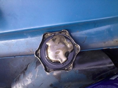

ahoj, po projížďce celkově 200 km za dva dny se potýkám s problémy motoru, obcas mi do zatáčky problikne kontrolka oleje, ano zkontrolováno a doplněno, ale občas přetrvává, na neutral nakruhovým objezdu chcípne motor, při jízde slyším jako by se třel kov o kov, ale asi to jde od někud z přední napravy, motor na volnoběh má nový zvuk, který neznám, ale jen občas, při volnoběhu sešlápnu plyn o pár otáček a pustím, otáčky se snižují a krátce se zjeví písknutí ( ložisko kliky) ? jinak přikládám obrázek co jsem našel na vícku od oleje. Děkuji za cené rady

Pokud je tam podobné pěny více, tzn. jestli je i ve víku ventilů, je v háji těsnění pod hlavou. Do oleje pak jde voda, motor hůř maže, načež se sníží tlak mazání a z motoru mohou jít nepěkné zvuky. Ovšem bílá pěna na víčku (pouze na víčku) je v zimním období docela normálním jevem a ony zvuky mohou být taky úplně něco jiného.

Keď vytiahneš olejovú mierku, a je na nej niečo ako biela káva, v oleji je voda.Taká emulzia na viečku ešte nič neznamená.
