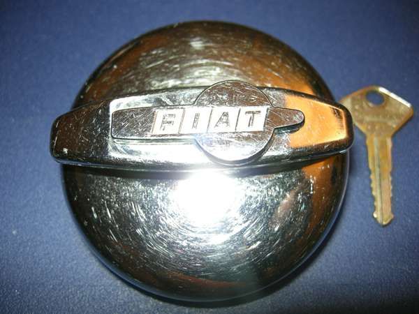

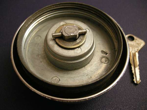

Ak by mal niekto zaujem, povaluje sa mi niekde taketo fiatacke, chyba mu iba tesnenie:
Roman
