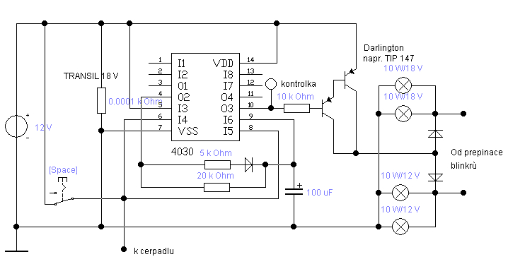

Pokud nevyhoví rada LO (což by bylo nejjednodušší), tak jsem "oprášil" a upravil jedno zapojení z mých školních úloh, signalizující dlouhým impulzem zapnutí a krátkým vypnutí - koncový Darlington PNP a diody je nutno dimenzovat na cca 5A a není nutno je chladit (nestačí se ohřát). U staré Oktávky jsem takto přes 3A diody používal blinkry jako couvačku. Pro spolehlivost bych dal do napájení IO 4030 15 -18 V transil.

Petře, taká malá poznámka k tomu zapojeniu. Kolektor darlingtona by som zapojil na 12V a emitor na diódy.

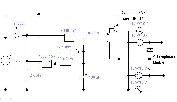

Mirozv - díky -vidíš, práce kvapná - odladil jsem to až po výstup na osciloskop a pak jsem to "odstřelil".Opravím v originálu.
OPRAVENO. Raději jsem použil PNP Darlington, aby zátěž byla v kolektoru. To si vyžádalo využít čtvrtý XOR jako invertor,ale ten by stejně zbyl. S časy lze "hýbat" změnou odporů 5 k a 20 k.
EDIT:Zjednodušeno , upraveno , odzkoušeno -schema zapojení s IO 4030.V originále jsou hradla rozkreslena.

1. Nerozumím tomu vývodu "K čerpadlu" ve spodní části výkresu.....
2. Transil bude bipolární? Tedy např. http://www.gme.cz/transily-do-1-kw/bzw0 ... -p222-163/ ?
3. Ohledně diod na výstupu - mohl bych použít třeba 1N54xx jako dvojici (trojici) paralelně zapojených diod?

1) Spinač "space" a vývod "k čerpadlu" není součástí signalizačního obvodu je to stávající spinač v ovládání čerpadla.Marek píše:1. Nerozumím tomu vývodu "K čerpadlu" ve spodní části výkresu.....
2) ano transil je bipolární.
3) paralelní spojování jakýchkoli diod je naprosto nevhodné i když jsou vybírané a se shodnými parametry (podobný problém jako při seriovém řazení žároviček na vánočním stromku)
Při přerušení jedné, převezmou zátěž ostatní a nastane lavinový proces "odejití".
Zde bych volil 10 A diody Tesla KY 710-12 nebo jejich ekvivalent.(drahé)
Pokud by šlo o rozměry, mohla by tam být i dvojitá 3 A dioda KY 940 (u ekvivalentů nemohu najít, která elektroda je společná).
Nejlevnější řešení z toho katalogu by byl 6 A diodový můstek B 200 C 600 DR za 8 Kč, ze kterého by se využily vhodné dvě diody (ty, které jdou anodami k sobě).

Čili ten spínač (space) je v mém případě ten modul DO od Flajzara, přesněji řečeno dálkově spínané relé, je tak?
Ad 3) - proč tam ty dvě výkonové diody vlastně musejí být? Mně vychází, že by se to obešlo i bez nich.

Tak,tak.Marek píše:Čili ten spínač (space) je v mém případě ten modul DO od Flajzara, přesněji řečeno dálkově spínané relé, je tak?
Bez nich by při zapnutí jedné strany blinkrů blikaly obě.Marek píše:Ad 3) - proč tam ty dvě výkonové diody vlastně musejí být? Mně vychází, že by se to obešlo i bez nich.

Tomu samozřejmě rozumím, že by blikaly obě strany žárovek. Ale dá se to přece zapojit do místa, kde spíná spínač havarijních blinkrů - ten přece sepne obě strany nazávisle na páčce pod volantem. Tak kdybych to napojil tam, stačilo by to jedním drátem a bez diody (a možná by to bylo i jednodušší).
Pořád přemýšlím, jak je v mém autě řešeno toto bliknutí při odemykání a zamykání vozu DO. To musí být na úplně stejném principu. Ale zřejmě to má v sobě centrální řídící jednotka vozu, kam rozhodně hrabat nemíním. Ale třeba by šel použít její výstup - napojit se právě na ten drát, který vede z centrální ŘJ dál k systému blinkrů.
Navíc lituji jedné poměrně zásadní věci: Můj centrální zamykací systém na DO pracuje na frekvenci, která je shodná s frekvencí ovládání toho DO nezávislého topení. Kdyby to šlo nějak propojit, mohlo by to blikat na oba ovladače - jak centrálu, tak topení. Jenže to je pro mě vyšší dívčí.....

Kdyby byla k dispozici kompl. dokumentace toho spinače tak možná. Přibylo by ale relé, které bude stát víc něž ty dvě diody (můstek) a tranzistor. Galvanická vazba do neznámého zařízení , to je cesta "do pekel".Marek píše:Tomu samozřejmě rozumím, že by blikaly obě strany žárovek. Ale dá se to přece zapojit do místa, kde spíná spínač havarijních blinkrů - ten přece sepne obě strany nazávisle na páčce pod volantem. Tak kdybych to napojil tam, stačilo by to jedním drátem a bez diody (a možná by to bylo i jednodušší)......
To bych neriskoval, nemám rád "kombajnování" mnoha zařízeni do jednoho celku. To bývá zdroj rozsáhlých poruch.Marek píše:Pořád přemýšlím, jak je v mém autě řešeno toto bliknutí při odemykání a zamykání vozu DO. To musí být na úplně stejném principu. Ale zřejmě to má v sobě centrální řídící jednotka vozu, kam rozhodně hrabat nemíním. Ale třeba by šel použít její výstup - napojit se právě na ten drát, který vede z centrální ŘJ dál k systému blinkrů......
To by mělo být odlišeno kódem. Na jedné frekvenci pracují statisíce kódů a že by se dva u jednoho vozu "trefily"na sebe je nepravděpodobné. Pokud ovšem nejde o stará velice jednoduchá zařízení, která lze aktivovat i CBčkem. I u těch ale jde obvykle přepinačem volit z několika málo kódů.Marek píše:Navíc lituji jedné poměrně zásadní věci: Můj centrální zamykací systém na DO pracuje na frekvenci, která je shodná s frekvencí ovládání toho DO nezávislého topení. Kdyby to šlo nějak propojit, mohlo by to blikat na oba ovladače - jak centrálu, tak topení. Jenže to je pro mě vyšší dívčí.....

Systém funguje k mé plné spokojenosti. Moc děkuji Petrovi a dalším zúčastněným, moc mi to pomohlo.
