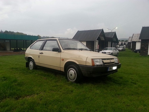

Tak je tu oficiálně můj zánovní povoz,děkuji dvojici GER+Elis za pomoc při procesu koupě.
Je to klasika SOLEX,manuální sytič,r.v. 1989.Pětirychlostní skříň.Barva stejná jako u mojí 04 nebo dědové 05.
Auto mělo v okamžiku koupě najeto 18 800km 8) .Dále mělo původní sovětské pneu a svíčky BOSNA 1989.STK bez závad ale nešli zadní brzdy.
V plánu jsou nové pneu po jarním sraze,aktuálně dutiny,podvozek,olej,řemen,podblatníky.Jezdit budu i v dešti a v podzimu.Nicméně na zimu a sůl aspon pro letošek počítám s krokodýlem a jeho JZD majora K. :)
Vodu a olej to zatím neztrácí.Foto půjčené z jedovnické galerie.
