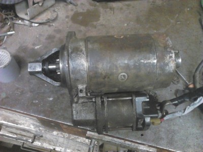

Táááák ujasněno. Zůstane doma- mile mě v terénu překvapila. Ikdyž jsem před tím "zamrzl". Zamrzla hadice odvětání kliky. Dva rampouchy sem z tama vyšťouchl. A za tři dny zamrzla znova. Co s tím? Je hodně zlomená dolů a tam to vždy zamrzne. Pak je tam ta tenká a tu mi v LPG servisu ufikli a zacpali?! Nebo mi někde teče voda do oleje? Jinak jsem eště měnil starter- někdy chytl hned, jindy to vypadalo, jako vybitá baterka: žvo-žvo-žvo, vypnout klíč, otočit klíčem a brrrrrm. Všechno jsem přešel, baterka Ok, tak jsem zkusil starét a vypadá to že dobrý. Mám za sebou tak 10 starů a točí jak nikdy. Ten starý jsem prohlížel no komutátor vypadá bídně. Oplatí se repas? Ten starter co tam byl a co sem tam dal je poněkud rozdílný (viz. foto) Ale počet a velikost zubů byla stejná. Pak mi po výměně fridexu začalo téct topení- radiátor, tak jsem tam dal mosazný/měděný. A eště bych se chtěl zeptat na manžety na poloosách. vnitřní mi vydrží zak 500km. Mám doma 2 druhy. Nové z Otrokovic- je to tenké, jak volební balonek. Pak druhé asi origo Rusko- ty jsou silnější, ale taky mě něpřežijou. Dá se koupit, nebo připasovat manžeta z jiných aut? Dát vnější na místo vnitřních moc nepomáhá. No už mě napadlo že si je aji nechám vyrobit, nebo mám nové homoklouby a nechci je odepsat takovou kravinou.

Manžety kup silikonové, mám je na autě několik let. Prohledej moje příspěvky a najdeš i rozměry manžet.
