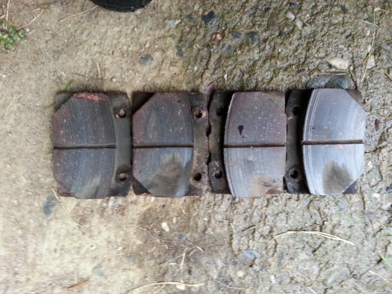

Dneska jsem vyměnil destičky, měl jsem ještě jedny, skoro nové. Píská stále.
Ale jak vypadali?! Setkali jste se s tímto jevem někdy? Znáte příčinu?
Re: Brzdy,záhadně začala mizet brzdová kapalina u stojícího
1. Co to máš za desky ? Kdo je přeříznul v půlce ?
2. Máš zkorodovaný vnější a vnitřní obvody kotouče jako já. Ale poprvé jsem to suprdůkladně očistil jak je popsáno výše.
3. Jak máš na poslední desce vpravo dole tu čmouhu, prášek, či co, tak to jsem měl taky a napadlo mě jedině, že tam ta destička vibrovala a v tom místě se ten prášek usadil. Příspěvek na minulé stránce z 11.8. 2014. Přitom mám destičky v celý ploše rovný - podle hrany šuplery proti světlu. Taky máš ruský desky z Koněvky volně ložený 4 kousky do ruky bez krabičky ?
"přeříznuté desk" = modernější provedení, u moderních vozů zcela běžné.
Na deskách jde vidět nerovnoměrně opotřebený kotouč, jak psal Tomass. Ovšem je to takový standartní opotřebení.
Byly na deskách namontované takovéty pružné dráty? Čep desky není zkorodovaný? Chodila destička volně nebo zadrhávala ve třmenu? Toto všechno by mohlo mít vliv na částečné zaprášení destičky prachem.
Pružné dráty i pružinky na čepech. Čepy samotné nové nejsou, ale že by byly nepoužitelné si nemyslím. Destička chodila volně, mazal jsem je měděnkou, takže byly jen "přilepené" na vazelíně. Ne přilepené, prostě jen odpor vazelíny. Možná jí zkusím otřít a dát je tam na sucho. Možná do sebe měděnka nátáhne moc bordelu a pak klade velký odpor...Vašátor píše:Byly na deskách namontované takovéty pružné dráty? Čep desky není zkorodovaný? Chodila destička volně nebo zadrhávala ve třmenu? Toto všechno by mohlo mít vliv na částečné zaprášení destičky prachem.
Hmm...to se mi nezdá, samotná vazelína tam nic neudělá. Sám používám měděnku a nemohu si ji vynachválit. Pokud brzdy brzdili normálně, vše chodí tak jak má, asi bych nepátral co kdy a jak
A že by vylepšení o drážku a tím další náběžná hrana = víc pískání ?
Teď jsem tam dal desky bez drážky, je to o chloupek lepší (třeba se teprve rozehrávají ), ale pískají...tomass píše:A že by vylepšení o drážku a tím další náběžná hrana = víc pískání ?
