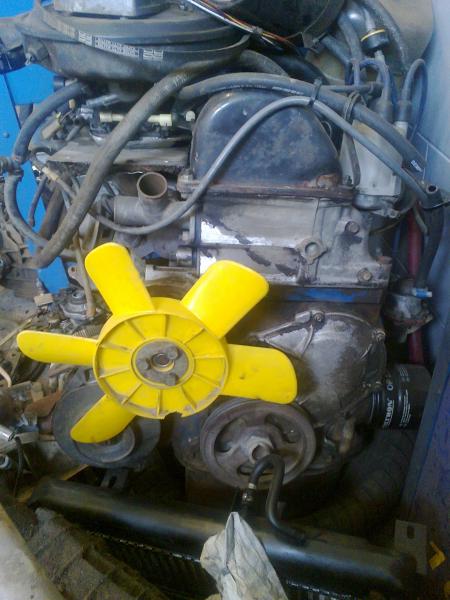

Žádná soutěž, jen potřebuji poradit.
Proto všechny motorů ználé tímto vyvolávám, pomozte rozpoznat motor a popsat vše, co z fotek vyčtete! :mrgreen:
Mám šanci koupit motor z Nivy, což je alespoň podle vrtule pravda. Dále poznám EGR, modrou barvu na bloku a pak přichází hromada otázek.
Proto prosím o jakoukoli informaci, jestli to je bezkontakt nebo ne, na co je čidlo ve filtr boxu, jaký to je karbec atd...
Více než-li tyto tři fotky neposlal.
Díky všem a začínáme právě teď! :D

To je Axtec, když to funguje tak je to super, ale jinak to nikdo prakticky neumi seřidit, když se to pokazí :)
Re: Obrázková hádanka
Ale dá se to přestavit na klasickej karbec a pak to taky chodí, nééé?

1.6ka Niva ma vrtulu napriamo a navyse 6lopatkovu(klasika 4).
Toto ma Axtec a ako pisali chalani, riesenie bude ho vyhodit a osadit normalny(Ozon 2107).
Rozdelovac je bezkontakt no nikde k nemu nevidim zvysok(inducka, kabelaz,komutator).
Zalezi na cene ci sa to oplati, pretoze je to normalna 1.6ka, ktoru treba oholit a osadit niecim normalnym. To iste sa da spravit aj s 1.7 a mas nejake kobyle k dobru.

Motor 1600, Axtec, Niva. Vlastně vše už tu bylo řečeno :-). Jen bych si, Majo, dovolil opravit jednu maličkost - tato vrtule má pouze pět lopatek :-D. Asi je invalidní či jinak defektní, řekl bych.

Kabeláž a komutátor leží nahoře na filtrboxu, ale cívka ne.
neni to skor kabelaź a rj od axtecu? tazko to vidiet....

Nic nebude. Po vašich radách na to kašlu. Shánět kraburátor, ani nevím v jakém je stavu, jen co mi pán tvrdil.
Důvod proč jsem ho chtěl kupovat by to nesplnilo...
