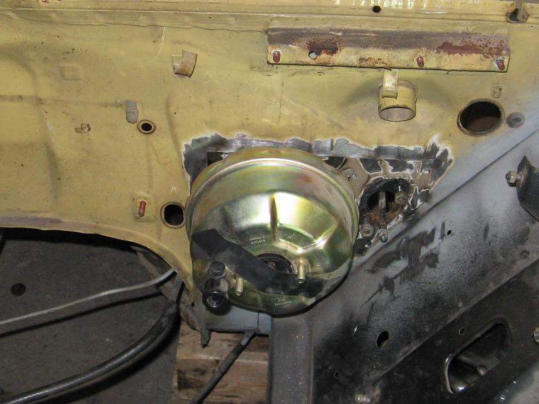

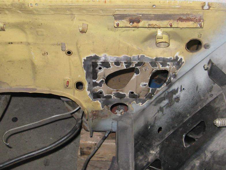

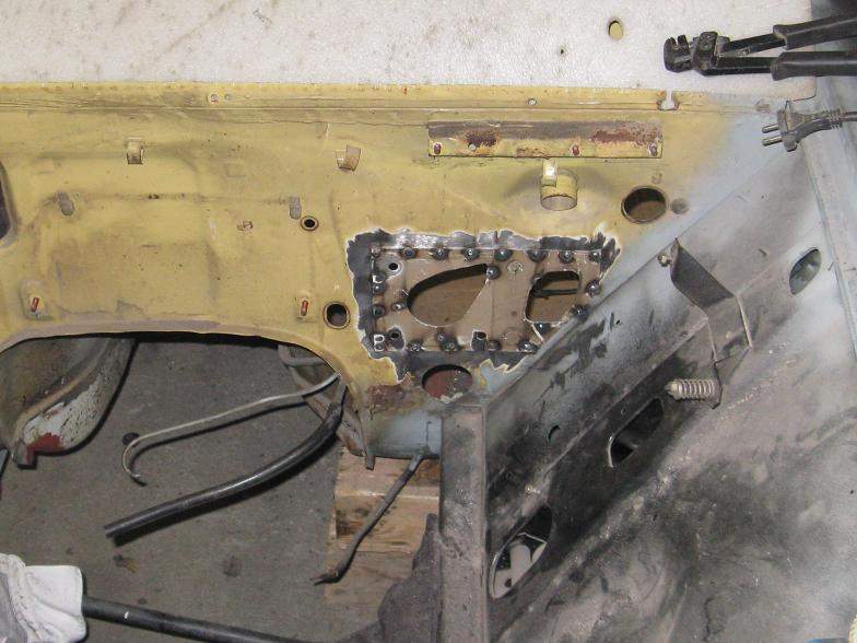

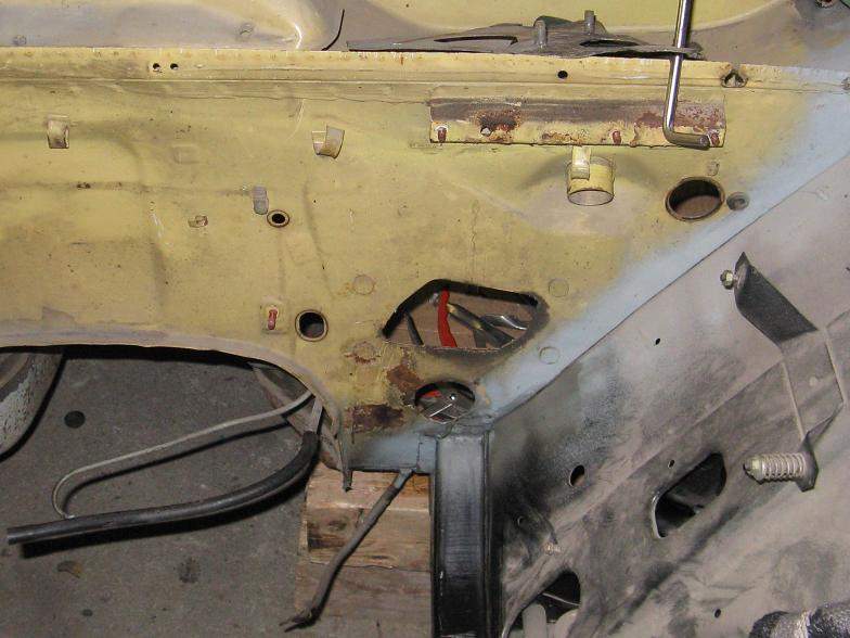

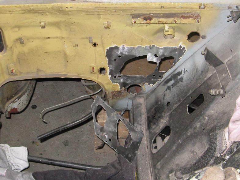

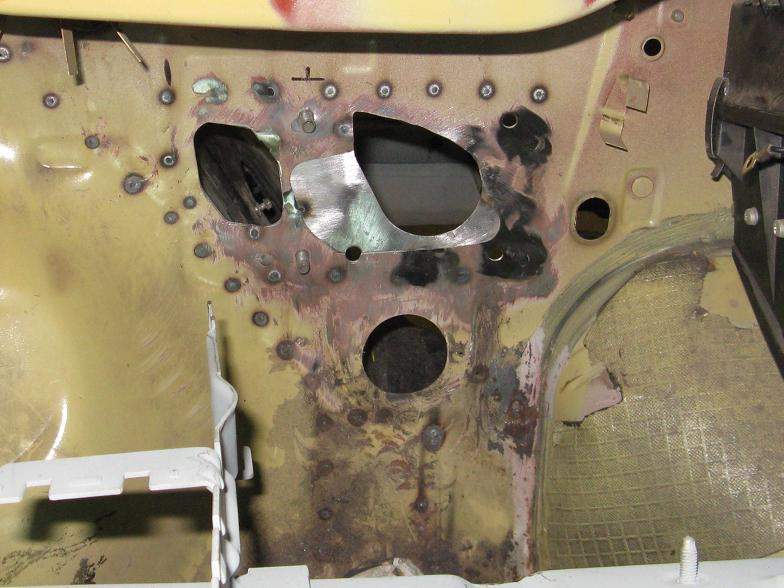

Na úpravu motorový přepážky nestačí jen flexa a vrtačka. Po odstranění překážejícího plechu tam bude na jiným místě taky dost plechu chybět. Já jsem to na svým autě udělal tak, že jsem si vyříznul z auta na likvidaci plech pod posilovač, přiložil na původní, obkreslil, odstranil překážející plech a pak tam zavařil ten přídavek. Na fotce zevnitř kabiny je vidět, co by tam chybělo v případě pouhého vyřezání původní přepážky.

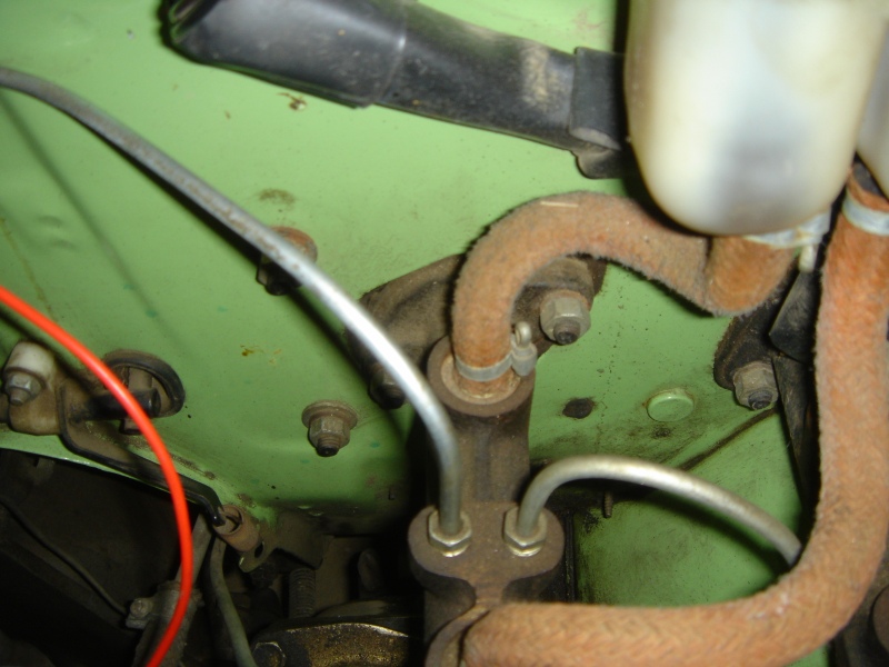

Pro ilustraci dodávám obrázky starého a nového provedení motorové stěny u modelu 2101. První r.v. 1972, druhý 1980.
Hmm. Možná to nemusel být takový rozmazaný detail... Jsou tam rozdíly i v páce pedálu plynu.

Masakr úprava. Do Hurikánem odkazovaného tématu jsem přihodil moje amaterské fotky. Neškodilo by to asi zmoderovat, myslel jsem že se to hodí víc tam než sem, ale asi to byl omyl. Hurikáne, máš volnou ruku, jestli to přesuneš sem, nebude to asi zle.

teda yellovw nadherna praca!!!
skoda ze uz nemam to auto kde som to upravoval ja, nic tam nepridaval a vsetko voslo a vsetky sroby boli nasrobovane a to bola 1973.

Ano. Obrázky Martase-Brno nám krásně ukazují rozdíl mezi původní motorovou stěnou starých 01 a novou univerzální motorovou stěnou, kde lze montáž posilovače provést velmi jednoduše pouhou výměnou pedálové konzoly. :idea:

Zas tak krásně to nevypadá, když mám tu motorovou stěnu tak zadělanou rezistinem, ale snad jde něco málo poznat. No a teď můžou plakat všichni, kteří si mysleli, jak to půjde dobře a mají starší ročník.
