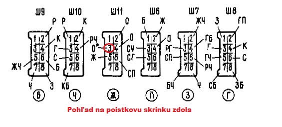

Pani, po dlhom case prosim o radu. Mame problem s nabijanim - naa baterii je pro vysokych otackach cca 17V, ale za regulatorom napatia je normalnych cca 14. Je tam starsi alternator - bez zabudovaaneho regulatora a regulator pp380. Pravdepodobne je zle zapojeny regulator, ale neviem, kde presne v poistkovej ma byt zapojeny - momentalne je v zltej koncovke, vozicii druha od predu nalavo (pri pohlade spredu auta). Dakujem za kazdu radu

Z poistkovej skrinky (poistka G67) ide hnedo-biely na budenie do regulatora na altiku.ktory vyvod to je to neviem.mozem pozriet na schemu v pc. Vo vasom pripade vsak musi ist na externy regler a z reglera do altika na uhliky. Tusim zlty vyvod z altika ide na relatko kontrolky.
Re: Lada 2105 - Vasiľ /expedičný voz/
Treti konektor zlava, teda zlty. Pozicia č. 3. Na konektore pozerat zo strany vodicov, nie od strany napichovaciek, teda ako keby pohlad zdola na poistkovu skrinku. Pre kontrolu, po zapnuti zapalovania sa na tom pine musi objavit +12V. Ci je dobijanie napojene na spravnu poistku, zistite tak, ze pri nastartovanom motore vytiahnete poistku G67, tusim pozicia 9 zlava, a malo by to prestat dobijat uplne a mala by sa rozsvietit kontrolka.
Edit: Zabudol sm prilozit schemu

Velke dik Cory. Hmm, tak to je zahada. Mam to spravne zapojene, na vystupe z regulatora meriam spravnu hodnotu a napriek tomu mam na baterii skoro 17. Ked tam zapojim ten novsi typ regulatora s kontrolkou, rozblika sa a napatie dost kolise, ako keby to nezvladal regulovat alebo hadze nehaku chybu. Testoval som to o kostru aj o - na baterii a stale rovnako :/
