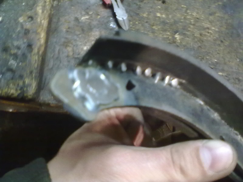

Brzdy Starline raději ne. Hlavní problém je že plech použitý k výrobě zadních čelistí je o 1,5 mm slabší jak na originálních čelistech. Co se týká nalepeného obložení, nevidím problém. (zatím, najeto asi 30 000 km) Při couvání jsem zatáhl ruční brzdu a jedna čelist to nevydržela
