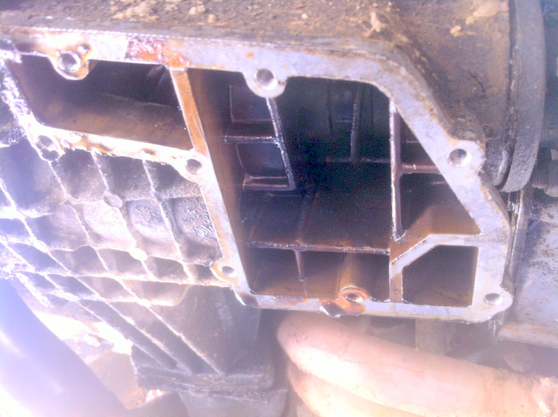

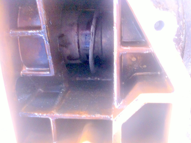

Tak jsem to rozdělal pod autem - ten spodní malý dekl diferenciálu na osmi šroubkách a vyteklo tak deci oleje... ale především směrem od kardanu na té tyči uvnitř diferenciálu směrem k ozubení visí na volno taková "velká podložka", resp.plíšek kruhový kolem té tyče - dle mě je to nějaký kroužek z ložiska ???
V rámci možností jsem povolil matky i na tom velkým deklu diferenciálu směrem k přední nápravě (sundat úplně se nedá - zavazí vana od motoru a ochranný rám pod motorem), vyteklo další deci oleje a bordel a vidím částečně na ozubení, ale jen malou škvírou...
PS: všechny náplně, včetně diferenciálů jsem nechával měnit asi před 3 měsíci...

Odpojil jsem kardan (a zavěsil na motpásky, aby neupadl a nemlátil kolem) a asi na sílu přes křupot v předním otevřeným diferenciálu to doskáču, nebo dotáhnu na dílnu - naštěstí asi jen 500 metrů v naší ulici...
V každém případě jsem si přečetl vyražené znaky na ozubení v diferenciálu a je tam BA3 2103 10/41 - poradí mi pls.někdo, co mám shánět tedy za diferenciál dle tohoto označení?
