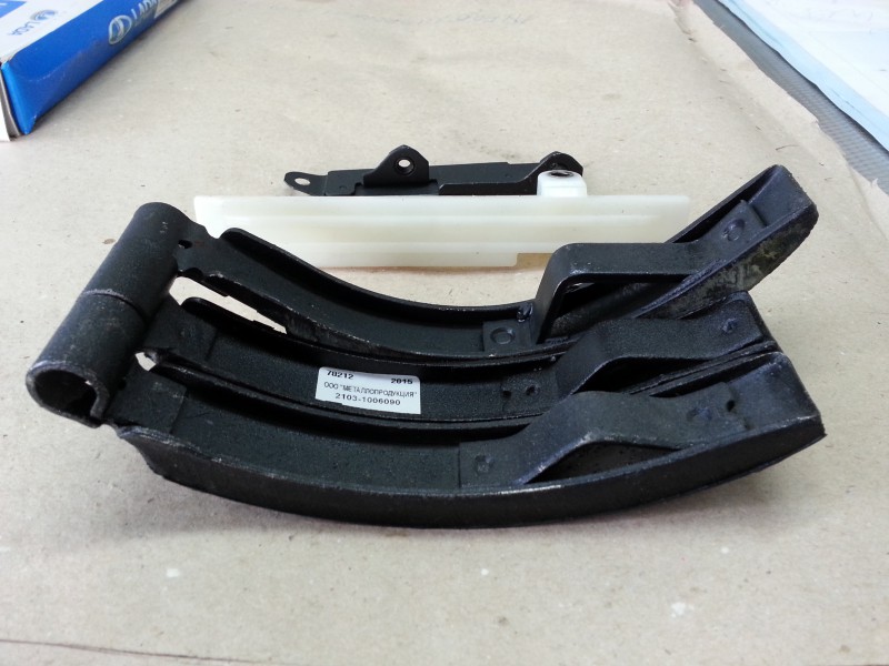

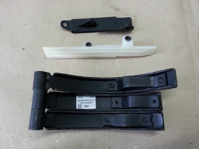

Jaykee
Příspěvky: 467
Re: Náhrada třecí lišty rozvodového řetězu
Příspěvek od Jaykee »
Nevím, do jakého chlívku to vložit, snad jsem se alespoň trochu trefil. Třebas to někomu pomůže... :wink:
Dneska jsem byl na Koněvce a poprosil jsem, aby mi pán ukázal všechny napínací lišty.
Spodní je 1200, prostřední je 1500 a horní je 1700. Bílý tlumič kmitů je 1700.
Příspěvky: 7422
Dobré porovnání. Aspoň kouknu, co mám v zásobách :wink:
