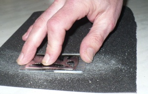

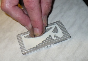

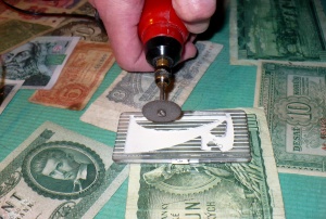

Na fotkách je sice na 21011/13, ale princip je samozřejmě stejný, jen na 2101 jsou vlnky, ty se dají zachovat - nesmí se btousit moc do hloubky.
ZNAK 2101 na masku s černého červený
Asi se Ti nepovede ten origo červený sehnat, tak koupit černý, vyjmout vnitřek, vybrousit (nepoškrábat chromovou loď), drážky jsem dělal mini flexou, natřít barvou (já Humbrol - modelářská) - origo to není, ale vypadá OK

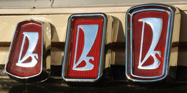

Dělal jsem všechny tři "tvarové" druhy - takto vypadají a na 2103 v reálu
- Příspěvky: 10692
Re: ZNAK 2101 na masku s černého červený
Krásná práce
Jen takový maličký detaileček: je zajímavé si všimnout, jak je na každém znaku trochu změněn tvar plachetnice. L.

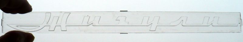

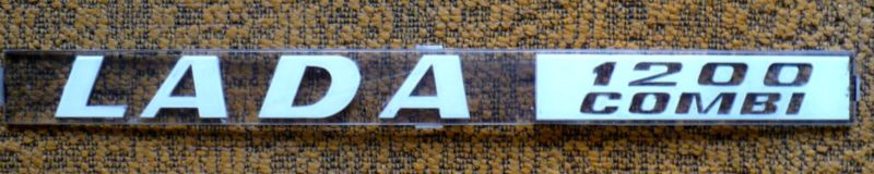

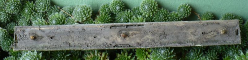

Dnes jsem dodělal kamarádovi repasi zadního plastového znaku.
Zde je podstatný rozdíl, že broušením by se nezbavilo vnitřní barvy - odmáčel jsem to v horké octové vodě (asi 40% octu), v tomto případě po cca 2 hodinách šla barva dobře dolů, již dříve jsem dělal znak Жигули, tam bylo máčení delší a ještě jsem si musel pomoci tupou stranou nože. Barvy opět Humbrol.
Na horní lesklou plochu se mi osvědčilo TEMPO na staré laky. Krásně vybrousí i jemné škrábance

Jak zrenovovat nápis "žiguli" kufru 2103 by mne zajímalo
. Nicméně je stříbrný (nebo chromový?), máš nějakou ověřenou barvu? Píšeš o máchání v octové vodě, to opravdu barvu naruší? Použil bych raději odstraňovače barev, ale mám trošku strach o plast

Ocet (který zlikviduje i vodní kámen
) to právě naruší, v tomto případě úplně supr a plast vůbec nepoškodí. Barvy používám modelářské HUMBROL, RadkoviMB se po roce osvědčily i na (myslím) stěračích a tam je to více "na ráně".
Já začal s renovací znaku Жигули ve stejné barevné kombinaci, ale viděl jsem na fotkách i negativní se stříbrnou barvou (aspoň dle fotek). Stříbrná je také, ale chrom doma neudělám
Ještě foto toho Жигули - tam jsem skončil ve fázi čistého plastu, mezitím mi došly origo znaky a toto mne zaujalo i v čisté verzi a při prosvícení z boku je to pěkné/zajímavé = uvažuji o výrobě jakési blbůstky
