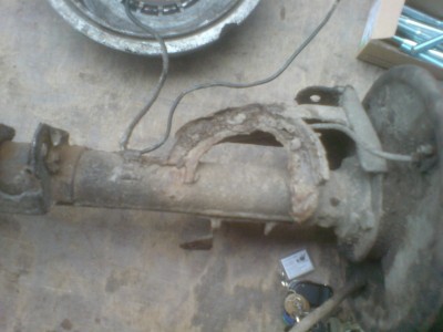

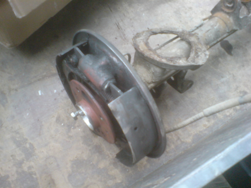

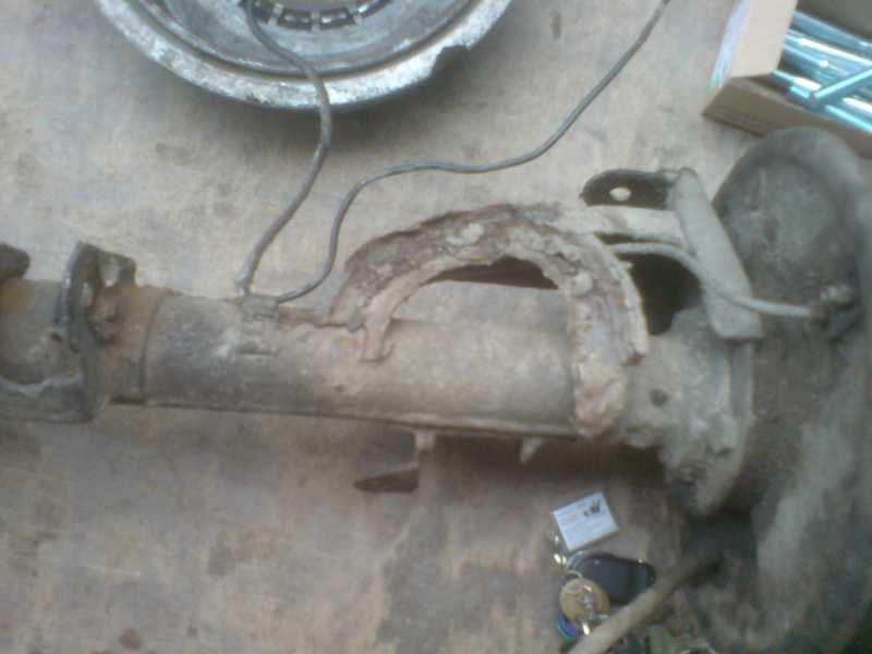

Laděnka šlape jak ma po opravě motoru. Mira151 namontoval LPG a spokojenost.
Ale vyskytla se menší koroze na spodních miskach pruzin na zadní naprave, tak mam dotaz dají se nekde sehnat novy nebo je lepsí udelat a navarit z plechu.? Zaroven premyslim o tom, ze tam dám pružiny z kombika , ale nevim.

Kdyby někdo věděl, kde misky pružin sehnat, tak bych se taky hlásil. Dokonce ani na Ukrajině nejsou - tam lze koupit pouze celou holou mostovku.
Re: Jendova 2103
JendaBK píše:Laděnka šlape jak ma po opravě motoru. Mira151 namontoval LPG a spokojenost.
Jestli dáš z kombíka budeš to mít dost nakoplé ,já sehnal starší sedlé pružiny s kombíka a je to tak akorát ..........

Ja si rikal , ze bych je o zavit zkratil, jak sem tady na foru cetl.

Ano, ten zavit dolu plati u novych kombikovych "ukrajinskych" co jsou poctem zavitu nekde mezi knizmi sedanovymi a kniznimi kombikovymi. Jsou sede s cervenou znackou.

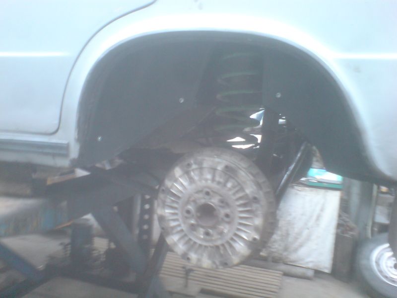

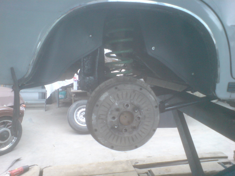

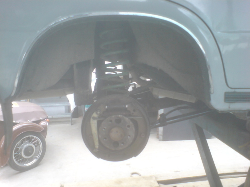

Příspěvek od JendaBK »

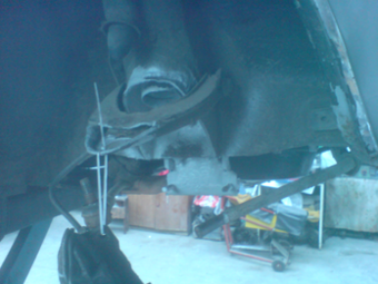

Minulý týden jsme s brachem na laděnce vyměnili zadní nápravu i s pérama (z 053) a když byla na zvedáku, tak jsme vyměnili i čepy na předni napravě. Nakonec do natřených podběhu jsem dal plastový podběhy. V tejdnu ještě musím na geometrii a bude spodek hotov.
Nejhorší bylo povolování těch zarezlejch a zatuhlejch šroubu, o čepech ani nemluvím.

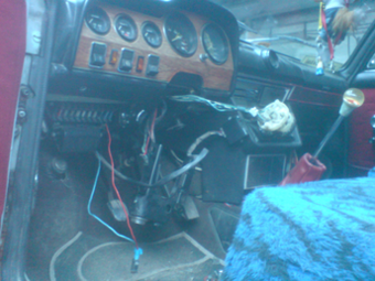

Tak jsem Laděnce před Vánocemi pořídil mladší sestru Nivečku, a tak si Šedivka mohla konečně odpočnout . A to už teda potřebovala po skoro každodenním zapojení. Dostala už nové spodní ramena zaty kompletně zhnilé , kompletně nový řízení od čepů až po skřinku řizení, protože tu co mela byla z novejšího typu a tak tam nebyla dlouha volantova tyc ale ta s těma kloubama a na te blbě sedela dvojpačka. Jinak ted je v garazi a bude se chystat na opravu laku.

je tam nějak víc místa bez volantu

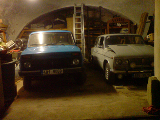

spolu pod jednou strechou
DSC00026_PerfectPhoto.cz_2017-01-02 20-27-28.png (192.11 KiB) Zobrazeno 2010 x
