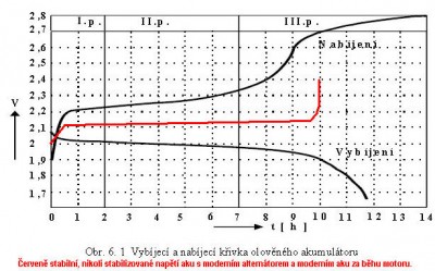

Na začátku tohoto tema byla položena otázka: " ... jakým způsobem jsou řešené regulátory u moderních alternátorů, které prakticky za všech okolností dokážou dodávat elektřinu o stabilizovaném napětí (zpravidla 14,4 V). Na konci je samozřejmý předpoklad, aby bylo vše v pořádku.
Pokusím se ještě o doplnění stavu za situace, že se jedná o nový moderní vůz se vším všudy, který často jezdí.
a) Správně by bylo nahradit slovo "stabilizované" slovy "stabilní za běhu motoru". Těch 14,4 V zůstane na aku max. několik desítek minut po zastavení motoru. Pak je "sežere" klidový odběr palubní sítě.
b) Dnešní moderní polovodičové regulátory jsou schopné při dosažení svého jmenovitého napětí snížit nabíjecí proud prakticky na nulu a opět při poklesu napětí o desetiny V začít nabíjet.Proto k nárůstu z 12,5 na 14,4 V dojde za jednotky minut po nastartování.
c) Nemalý vliv má i kvalita akumulátorů. Nabíjecí i vybíjecí křivka moderních aku se blíží přímce rovnoběžné s osou X. Konec nabíjecí křivky má velmi ostrý zlom z cca 12,5V na zmíněných 14,4 V. Po vypnutí motoru stačí rozsvítit hlavní světla na několik desítek vteřin nebo jednou zastartovat a nabíjecí křivka "běhá" po úseku 12,5 - 14,4 V. To platí, pokud často jezdíme a zbytečně aku nevybíjíme.
d) Graficky to vysvětlí přiložený, poněkud idealizovaný obr. (na ose Y je napětí / článek a černé křivky představují nabíjení / vybíjení mimo vozidlo)
