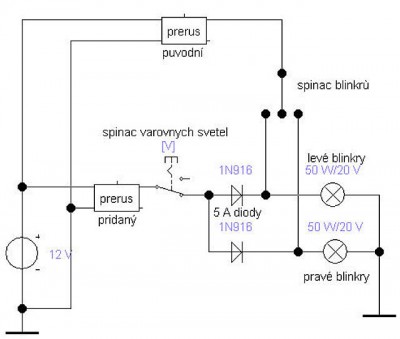

Nebo takto :
Toto jsem měl u Octavie r.v.1968.
(přidaný přerušovač musí snést součet proudů levé a pravé strany blinkrů).

Nemel by jeden vodic od prepinace vest k levemu a druhy k pravemu svetlu?

I ty rejpale :) , to je drobná, nevýznamná chybka, do původního zapojení se stejně zasahovat nebude.

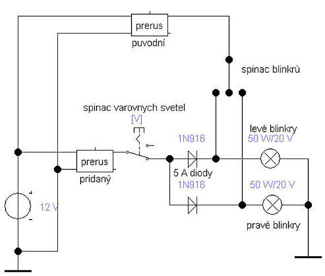

Petr HC
Re: varovny blinkry...jak to dělat?
Příspěvek od Petr HC »
Opraveno.
